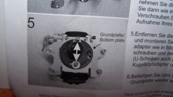

da ja schon einige den Touratechhalter angebaucht haben, hier eine Frage. Vorab, ich konnte bisher den Halter nicht an den Rammount Adapter anbauen, weil der sich mit dem Mopped in der Werkstatt befindet.
Ich habe eben anhand der Montagebeschreibung schon mal angeschaut, wie der Halter mit dem Adapter verbunden wird. Dabei ist mir aufgefallen, dass ich entweder zu blöd bin
, oder ein Fehler in der Beschreibung ist:

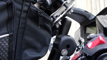

Beim oberen Bild soll der Kugelkopfadapter mit den beiligenden Flachkopfschrauben befestigt werden. Und zwar wie im Bild 1 den beiden mittig liegenden Löcher (siehe Bild 2). Und hier meine Frage. Drehen die Flachkopfschrauben bei diesen Löchern nicht durch? Vielleicht muss man ja zwei von den vier viereckigen Löchern nehmen. Dann stimmt das Bild auf der Montageanleitung aber nicht.
Besser konnte ich es nicht erklären. Und auf mein Mopped zu warten, dann zu versuchen das ganze anzubauen (was dann bestimmt danebengeht), dafür fehlt mir die Geduld.
Daher hoffe ich auf euer Mitleid;) und einer Antwort.
Knuf
Knuf
ich kenn den Halter nicht, aber bin durchaus mit den Eigenarten von Schrauben bekannt.
Im Normal fall, ist das so, dass eine Schraube, wenn ich eine Mutter aufdrehe, diese sich ebenfalls mitdreht. Es ist da ziemlich egal, was ich damit zusammen schraube.
Soviel zu den Grundlagen... befassen wir uns etwas intensiever mit der Thematik "Schraube", dann stellen wir fest, das es ggf. Hilfsmittel gibt, welhce das Mitdrehen verhindern. Bei normalen Muttern und Schrauben kann eine sogenannte Fächerscheibe oder auch eine Schnorrscheibe das mitdrehen der Schraube verhindern.
Richtig ist das allerdings eigentlich nicht. Sicherungsscheiben legt man normal nur unter die Mutter, wenn überhaupt... aber in die Diskussion, ob eine Sicherungsscheibe aus federndem Matreial wirklich besser, als einer Form- und Kraftschlüssige Verbindung von Schraubenbund und Untergrund ist, wollen wir hier auch nicht einsteigen... darüber können Maschbauer ihre Dr. Arbeiten schreiben.
Jedenfalls ist mir bekannt, das man eine Schraube durch ein geeigneters Werkzeug (Schraubendreher oder Schraubenschlüssel) kontert (festhält) und dann ebenfalls mit geeignetem Werkzeug die sogenatte Mutter auf ein festgelegtes Drehmoment anzieht (wobei Hanswarm in Fachkreisen ein durchaus gängiges Maß ist... aber die "nach fest kommt ab"-Regel sollte nie außer acht gelassen werden!).So genug gewitzelt... ich hoffe ihr hattet ein wenig Spaß.
Im Ernst: Wenn bei den Löchern keine "Festhalt" Vorrichtung ist, dann konter die Schraube doch ... wo ist da das problem?

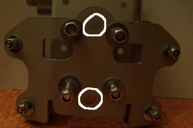

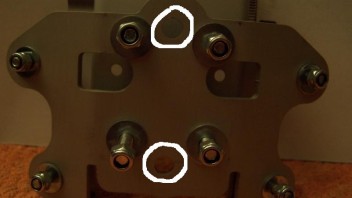

Hi Knuf,
wenn Du Dich noch ein wenig gedulden kannst, dann stelle ich heute abend ein paar Bilder davon ein. Das in Worten zu erklären ist - zumindest mir - jetzt zu umständlich.
Aber vielleicht findet sich ja bis dato noch der ein oder andere, der das irgendwie verständlich in Worte zu fassen weiß
. Ich bin mehr ein Freund von Bildern in solchen Fällen. Vorab: Die Flachkopfschrauben habe ich mit einer entsprechend kleinen Zange festgehalten, während ich die Sicherungsmutter dann von unten angezogen habe. -
Kann es sein, das ihr von sogenannten Schloßschrauben sprecht, die unter dem runden Kopf (ohne Festhaltemöglichkeit) einen kleinen Vierkantkragen (der dann im Einbaugehäuse gegen Verdrehen durch eine viereckige Bohrung gehalten wird) mit anschließendem Gewinde haben?
Weetabix -
Jepp!!!
Servus!
Habe mir auch erst mit 'ner Zange geholfen. Am Schluß ging's dann aber auch ohne.
Hat wohl bei TT nie einer mal selber montiert. Auf der imot in M war der Halter auch nicht mittig auf den Ram-Mount geschraubt.
Die haben auch nicht nach Anleitung gearbeitet, sondern die viereckigen Löcher genommen.
War sonst auch noch 'ne ganz witzige Konstruktion. Bieten die abschließbare Version an, benutzen aber die Flügelschraube vom Original Ram, statt dem Knobl.:D
Gruß Jürgen -
Jau ab einem bestimmten Zeitpunkt, greift es dann von selbst. Wobei der Halter bei mir mittig ist.
Thorsten -
ThorstenJaaa, war auch der Grund bei mir, dass die Montage 30 min gedauert hat. Mit einer Zange halten und dann die Mutter festdrehen ging aber dann.

erst mal vielen Dank für eure Antworten. Dass heißt entweder mittig mit Zange oder die anderen Löcher nehmen.

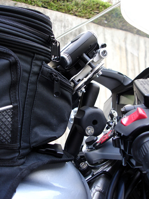

Hi Knuf,
den abschließbaren Ram-Mount-Knobl findest Du hier:
http://www.comkor.de/comkor-shop/enter.html
Aussehen tut das ganze dann so: --> siehe Bild
Thorsten -

Knobl bestellt, Schrauben nicht mittig. So sieht es aus. Leider konnte ich kein Foto hochladen.

Servus Sunniklein!
Der Knobl ist doch nur der absperrbare Drehknopf, oder hab ich da was übersehen? Das lange Teil läuft unter Halter/Arme.

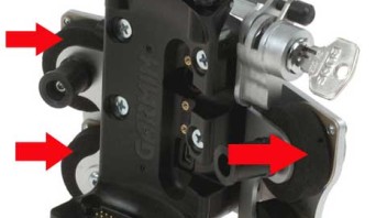

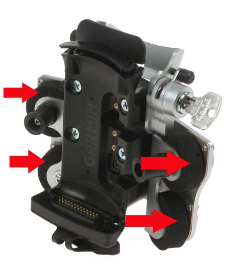

bei der Lieferung der TT-Halterung (Zûmo MvG) waren ja keine Moosgummi-Ringe dabei (oder nur bei mir nicht?).
Frage: Habt ihr Euch da selber schon etwas entsprechendes gebastelt?

Servus!
Was für Moosgummi-Ringe? Ist der Halter nicht zusammengebaut, in einem Stück, geliefert worden?
Gruß Jürgen. -
Diese hier:
