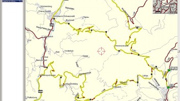

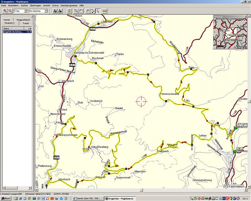

  • @rvi: Ich kapier nicht ganz das Orientierungsproblem beim Verlassen der Route.
    Leider habe ich die originale Route aus dem Schwarzwald nicht mehr. Ich habe nochmals eine Route "Irrgarten" erstellt.
    Solche Routen erstelle ich heute nur noch um mich und das Navi auf die Probe zu stellen!
    Heute lasse ich mich mit dem Navi ins Zielgebiet führen, dann kurve ich frei Schnauze in der Gegend herum. Dabei hilft die Kartendarstellung bei der Orientierung. Der Track wird natürlich aufgezeichnet. Wenn ich Genug habe führt das Navi mich zuverlässig nach Hause.
    Wenn ich dann als Toutguiede eine Route vorfahre, wird diese Route keine 8 oder sonst irgendwelche mehrdeutige Abschnitte enthalten. Die Route wird in Teilabschnitte zerlegt. Klar definierte Pausenplätze und Tankstops sind dann genauso ein Must.
    fG
