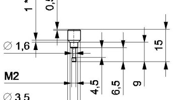

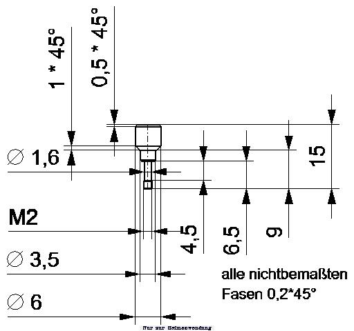

  • Hallöchen Forum,
    ich habe mir die Schraube mal im Original angeschaut.
    Es ist wichtig, dass das Schraubengewinde nicht über die ganze Länge existiert!
    Warum: Sowohl im oberen, beweglichen Teil, als auch in der Motorradbefestigung ist ein Geweinde vorhanden. Hat die Schraube jetzt ein durchgehendes Gewinde, wird eins der Gewinde der Motorradhalterung "leiden", da nicht gewährleistet werden kann, das beide Schraubengeometrien der Motorradhalterung so übereinstimmt, das die Schraube gefahrlos eingeschraubt werden kann.
    Auch sollte die Schraube genau so einen Absatz haben, wie das Original. Sonst drückt die Schraube nicht im beweglichen Teil im Sackloch, sondern direkt auf diesen kleinen Kragen.
    Zu groß im Durchmesser der Rändelung sollte die Schraube auch nicht sein, sonst zerkrazt sie links den Halter, da er gebogen ist und in der Höhe ansteigt.
    Ich hoffe, ihr versteht, wie ich das meine.
    Darum muss das Gewinde "eurer Schraube" genauso hinterdreht werden, wie es beim Original ist.
    Sodelle, genug geklugscheißert. Anbei noch eine Zeichnung, wie ich die Diebstahlbeschleunigungsschraube machen werde.
    Gruß Ralla
  • Schöne Zeichnung :) . Falls Du eine Kleinserie davon auflegst, dann würde ich Dir 1-2 Stück abnehmen wollen. Ist aber schon was für Uhrmacher :(
    Manfred
  • M. E. sollte der oberste Teil der Schraube (da, wo Daumen und Zeigefinger fassen) min. 10-12 mm lang sein; spricht irgendetwas dagegen?

    das Ausmessen und die Zeichnung sin echt gut.
    Danke für die Blumen, da wird sich meine Ausbilderin freuen!

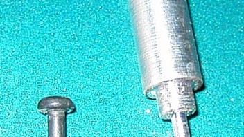

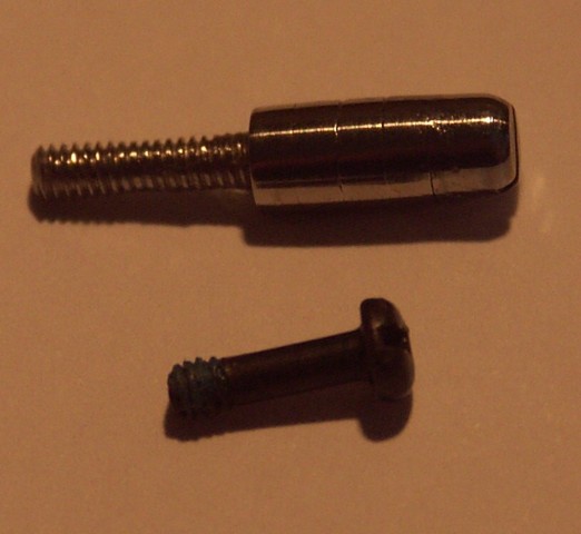

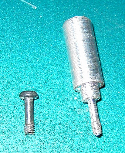

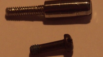

    Ich habe mir jetzt mal so ein Teil gebastelt. Was mir auffällt, meine Schraube mit M2 Gewinde geht einfach durch das obere Gewinde des beweglichen Teils durch, läßt sich aber einwandfrei im Halter festziehen. Das heißt, meine hat keinen Schutz vor Verlust. Da Garmin aus dem Ammiland kommt, ist das bestimmt kein M2 Gewinde, sondern UNF.
    Da muß ich noch mal drüber grübeln.
    Was die Kostenkaltulation angeht: Eigentlich unbezahlbar, weil erst eine große Stückzahl die Dinger erschwinglich macht.
    Grübel ich aber auch mal drüber nach.
    Gruß Ralla
