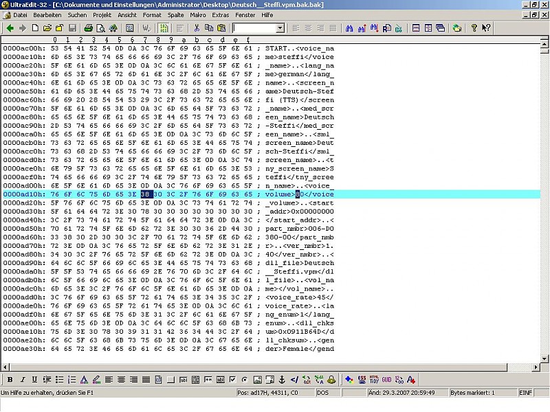

    Du brauchst mal nen HexEditor.
    Den gibts hier als Testversion:
    http://www.ultraedit.com/index…s&d_op=viewdownload&cid=1
    Mit diesem Editor öffnest du die Datei "Deutsch__Steffi.vpm"
    In der Suchfunktion suche diese Datei nach voice ab bis zum Eintrag "<voice_volume>80". Die "80" umändern auf 99. Dann wirds lauter. Mehr ist leider nicht möglich.
    Weiter mit der Taste F3 zum Eintrag "<voice_rate>45" Diese umändern auf maximal 55. Dann spricht Steffi oder Jannick schneller. Ich persönlich habe die 45 eingestellt gelassen. Aber probiers einfach mal aus.
    Das ganze speichern. Der UltraEditor macht dir automatisch eine Sicherung mit der Endung ".bak" Falls du nen anderen Editor verwendest mach dir lieber selber ne Sicherung.
    Gleiche Vorgehensweise mit der Datei "Deutsch__Yannick.vpm"
    Die nicht TTS Version "Deutsch__.vpm" habe ich nicht probiert zu editieren.
    Vielleicht kommt jemand darauf wie man die Stimmlage oder Sonstiges der TTS Dateien verändern kann. Bitte dies gleich ins Board zu schreiben. ;)
    Grüße. Ron

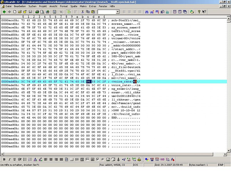

  • Hi Torsten.
    Klar doch, geht mit dem "normalen" Editor von Windows auch. Aber die Bearbeitung dauert länger und ist weit nicht so übersichtlich.
    Warum meinst du dass dies ne ganz normale Textdatei ist?? Man kann mit dem Editor auch ne .exe Datei editieren.
    L.G. Ron

  • Hi Torsten.
    Egal ob Hex oder normaler Editor. Beides geht.
    Wichtig ist auf jeden Fall, da schon es schon oft im Board angesprochen wurde, dass die Sprachausgabe vom Zumo zu leise ist und man die Sprache mittels dieser Anleitung etwas lauter machen kann.
    Grüße. Ron

  • :confused::confused::confused::confused::confused::(
    Hi.
    Ich habe eine ältere Version des Hex-Editors.
    Oben am Bild kannst sehen dass der 12 Button gedrückt ist. Ich glaube Hex/Bin heisst dieser Button. Damit erhälst du diese Ansicht.
    Du kannst aber auch mittels des Editors (Windows) die Dateien verändern.
    Ron
