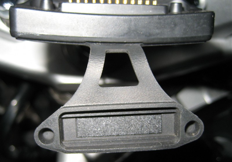

Motorradhalter poröser Gummi an der Abdeckkappe für die Kontakte
  • Ich habe bei mir und zwei Bekannten (diese Motorradräder stehen normalerweise am Tag in Freien evtl. in der Sonne) an der Abdeckkappe von der Kontakten siehe Bild folgendes festgestellt. Der Gummi wir porös und langsam steif, bei mir ist er ist der Halter seit ca. 6 Wochen am Motorrad bei den beiden anderen ist der Gummi schon sehr "steif" sieht so aus als wenn er nicht allzu lange mehr hält.
    Meine Frage nun habe Ihr schon ähnliche Probleme festgestellt oder ist es nur ein 3fach Einzelfall?

  • Hallo Jürgen,
    Dein Problem haben auch Andere, wurde bereits ausreichend diskutiert.
    Guckst Du hier >> Zumo 550, Stromanschluss und Regen<<Mit der Gummiabdichtung fängts in der 2. Hälfte an.

    kann ich nur bestätigen.
    Habe die gleiche Halterung seit 1.3.07 am Motorrad montiert. Die dünne Gummilasche ist bereits derart rissig geworden, das ich befürchten muß, sie demnächst zu verlieren.
    Muß mich wohl an meinen Händler wender und um Austausch bitten.

    bei mir ist es genau das gleiche - ich werde es meinem Händler um die Ohren schmeißen - glaube aber nicht das Garmin da schon einen anderen Werkstoff genommen hat - wird vermutlich nach kurzer Zeit wieder so werden.

    Wird bei mir wohl auch nicht mehr lange halten. Muß morgen mal ein Bildchen machen und an Garmin schicken. Tja, da haben Sie bei den Umweltsimulationen entweder die UV Strahlung oder evtl. gleich die ganze Halterung vergessen. Hoffe, dass der Gummi auf den Tasten unempfindlich ist, sonst ist es mit der Wasserdichtigkeit wohl bald vorbei.

  • Gummi + UV Strahlen = Weichmacher weg
    Da hilft nur "Labello" :D :D :D

    Das muss ich widersprechen, das Material sollte schon so ausgewählt werden, dass es im normalen!!! Einsatz des Motorradhalters keine Materialprobleme gibt. Bei mir kann man Täglich sehen wie das Problem sich verschlechter. Das kann wohl nicht sein das Garmin so ein schlechtes Material einsetzt.
    Ich habe mittlerweile eine Rückmeldung von Garmin DE (GPS GmbH) hier bitten Sie mich den besagten Gummi zur Qualitätskontrolle einzuschicken. Die Anwort kam sehr schnell ca. nach 45 Minuten, jedenfalls war diese Geschwindigkeit in Ordnung. Jetzt warten ich mal ab was Sie zu dem Teil sagen.

  • ...also so hitzig würde ich auch nicht rangehen. Es sei denn, der eine oder andere hat nichts besseres zu tun und ein Haufen Zeit für die Rechtsanwaltspielchen. Warten wir doch mal die Reaktion von Garmin gemäß #13 ab. Klar, eine falsche Werkstoffauswahl sollte nicht passieren. Selbst bei einem neuen Modell kennt Garmin die üblichen Einsatzbedingungen und betritt hier keinesfalls Neuland. So gesehen ist das schon ein peinlicher Lapsus. Silikongummi ist schon lang erfunden, der eine deutlich bessere Beständigkeit hat. Bis dahin also fleißig reklamieren und auf den Ersatzgummi aus Silikon hoffen...

  • Hallo Ihr Klagefüchse
    GPS hat mir erst angeboten die Halterung zu tauschen.Da mir das zu aufwändig war hat man in USA die Gummikappen bestellt und mir zugesandt.
    Da sehe ich keinen Grund zur Klage.
    Das Teil wird gepflegt und gut is.:)
