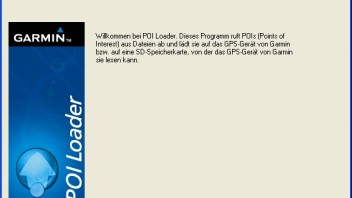

Hi, hat jemand eine Idee, warum der POI-Loader meinen zumo nicht erkennt? Gerät ist eingesteckt, der Windows-Explorer zeigt beide Laufwerke an, keine andere Software greift auf den zumo zu... Beim Starten des Programms öffnet sich der WILLKOMMEN-Bildschirm, dieses Fenster bleibt auch stehen. Im Systray ist der Kreis mit dem kleinen g zu sehen, ein Doppelklick darauf erzeugt die Meldung, daß das Gerät nicht eingesteckt ist u.ä. Hat jemand eine Idee

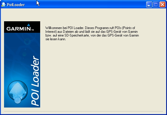

Ich stelle noch ein Bild rein vom Startbildschirm des POI-Loaders, ist mir so komisch, daß da nirgends ein Button ist oder Pulldownmenü:
da ist irgend was falsch .ich würde den POI-Loader noch einem komplett aus
dem Sys entfernen . Den Aktuellen bei Garmin runterladen und neu inst .

Auf der US-Seite von Garmin bin ich dann irgendwie über Umwege auf einen User gestoßen, der dasselbe Problem mit der Beta 2.40 hatte, allerdings hatte der eine Office-Shortcut-Leiste am oberen Bildschirmrand. Ich habe/ hatte dort meine TASKLEISTE. Ohne Hoffnung auf Erfolg habe ich die wieder nach unten geschoben - jetzt funktioniert das Programm, kann nicht wirklich wahr sein, oder?! Da kommt doch keine Sau drauf....

Hallo Detlef,
bei mir schwirrt zwar auch immer GoStart herum, aber ich öffne den POI-Loader immer direkt über Start-->alle Programme--> Garmin-->POILoader.
Dann siehst Du unten auch die Buttons von Deinem Bild.Probiere es doch mal mit der Taskleiste oben
