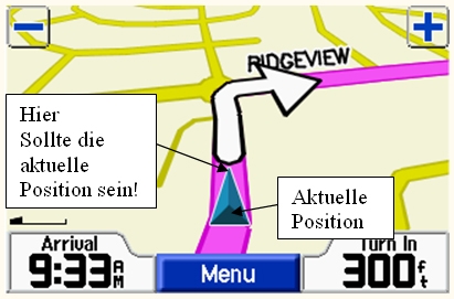

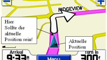

  • Vieleicht mal ne Grafik zur Verdeutlichung:
    Hallo Oliver
    Alles klar! Danke. Du hast Recht, die momentane Position muss an den Spitze liegen! Ob jemand die Lösung hat......
    Gruß, ALexi
    ^_^was macht denn dein Dödel wen mal auf <200m.. dein Hot Spot geht der dann mit:eek:
  • ^_^was macht denn dein Dödel wen mal auf <200m.. dein Hot Spot geht der dann mit:eek:
    Muß ich das jetzt verstehen :confused: Was ist das für eine Sprache? :eek:

  • Muß ich das jetzt verstehen :confused: Was ist das für eine Sprache? :eek:
    :eek:ne Detlef brauchst nicht verstehen, aber nur für Dich, meine Frage war doch, was "er "macht wen die Auflösung unter 200meter ist, dann ist ja der Hot Spot wieder vorraus:rolleyes:.Und je niedriger die Auflösung umso genauer manchmal sogar bis auf 1 meter genau.:cool:
