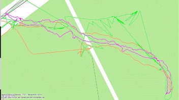

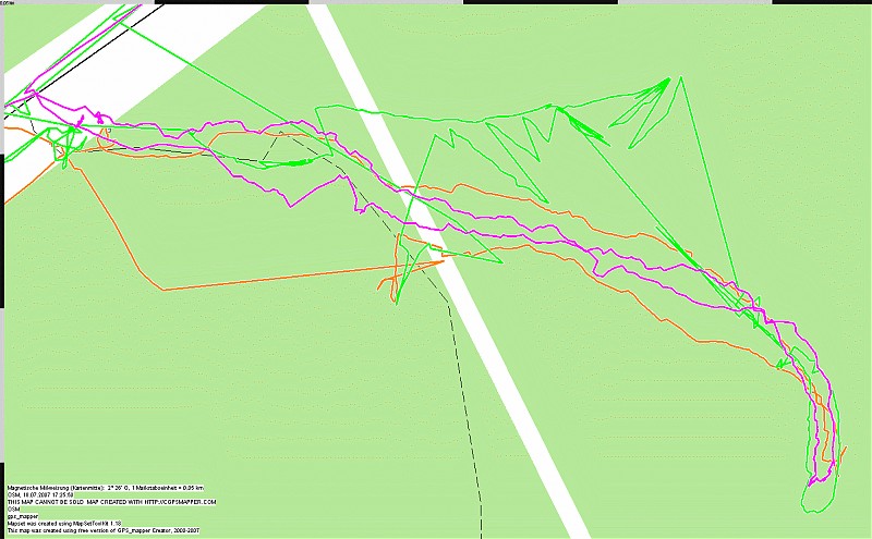

    hier die Version 2 des Testberichtes. Ich habe noch ein paar Dinge ergänzt.
    Stefan

  • Besser wäre es gewesen gar keine Karten zu verwenden und die Basemap abzuschalten.
  • Und was erkennen wir aus dem Tracklog ?
    Das das Vista C völlig daneben liegt, während Cx sich nur wenig vom Hcx unterscheidet. Mal ist das Hcx näher der Straße, an einem anderen Punkt ist das Cx näher dran.
  • Das stellt sich natürlich die Frage, ob denn auch die Straße überall so genau ist.
    Der Unterschied C -> Cx fand ich deutlich kleiner als von Cx -> HCx. Das aber rein subjektiv. Der wechsel zum Cx ist ja schon ein weilchen her.
    Rainer
    Na ist doch klar:
    Da das Vista C Empfang hatte, kann es kein richtiger Wald gewesen sein! ;)

  • Das bezog sich auf diese Aussage
    Aus der ich herrauslese, das das VistaC recht schlecht ist im Vergleich zu Cx und HCx. Ich aber eben eine andere Erfahrung habe
  • Da das Vista C Empfang hatte, kann es kein richtiger Wald gewesen sein! ;)
    Ja ja, aber wie Rainer schon richtig festgestellt hat, unterscheidet sich die Empfindlichkeit vom Vista C zum Cx nur wenig. Manchmal ist es nicht leicht zu sagen, ob das Cx wirklich die bessere Positionsbestimmung hat, oder ob die x-Serie nur mehr Zauberkunststückchen kennt. :)

  • Hups, entschuldige, überlesen. Ich fragte mich, warum das C einen abweichenden Track-Verlauf aufweist und ob das evtl. damit zusammenhängt, dass es noch nicht wie das Cx (und ja vielleicht auch HCx) die CN-Daten einbezieht. Aber vermutlich hast du auch die Topo verwendet, von der ein solches Verhalten bislang noch nie berichtet wurde und die Abweichung ist schlicht Zufall.
    Bruno
    Die Karte hier im Wald ist von Openstreetmap. Es war kein "lock on road" angeschaltet. Ich würde also die Abweichung von der Strasse nicht allzu kritisch sehen, aber der Trackverlauf spricht doch Bände. Der HCX hat saubere Kurven, wärend die älteren Geräte immer wieder gerade Linien zeigten, sie hatten also nicht immer die Position und haben nur den Track geradeaus fortgesetzt.
    Stefan
