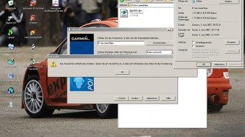

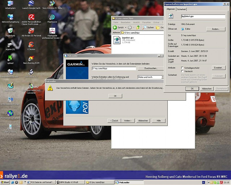

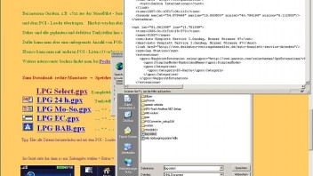

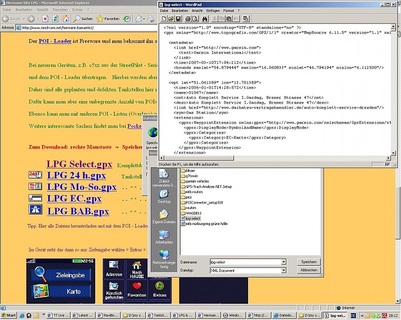

funtioniert nicht (siehe Bild -

Hallo duc998,
soweit ich den Code aus Deinem 1. Screenshot beurteilen kann, ist die GPX an sich in Ordnung, aber noch von einer MS 6.11.5 geschrieben worden.
Deswegen würde ich sie auch, wie jLacky schon schrieb, erstmal in einer aktuellen MS-Version laden und wieder speichern.blackwilli

Ich habe mir gerade eben mal die lpg-select.gpx runtergeladen und konnte diese sofort ohne irgendeine Nachbearbeitung mit dem POI-Loader auf mein 60csx laden.
POILoader-Version 2.4.1Welche Version verwendest du ? Soweit ich mich erinnere gab es mal das Problem, das mindestens 2 gpx-Dateien zum Upload vorhanden sein mussten, ansonsten kamm es auch zu der Fehlermeldung das keine Datei vorhanden sei, obwohl das jedoch der Fall war.

Hallo duc998,
blackwilli
Hat funtioniert!!!!!!!!!!!!!! Mit mapsource öffnen und dann Speicher unter ,als .gpx, wunderbar!

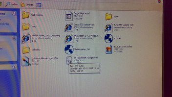

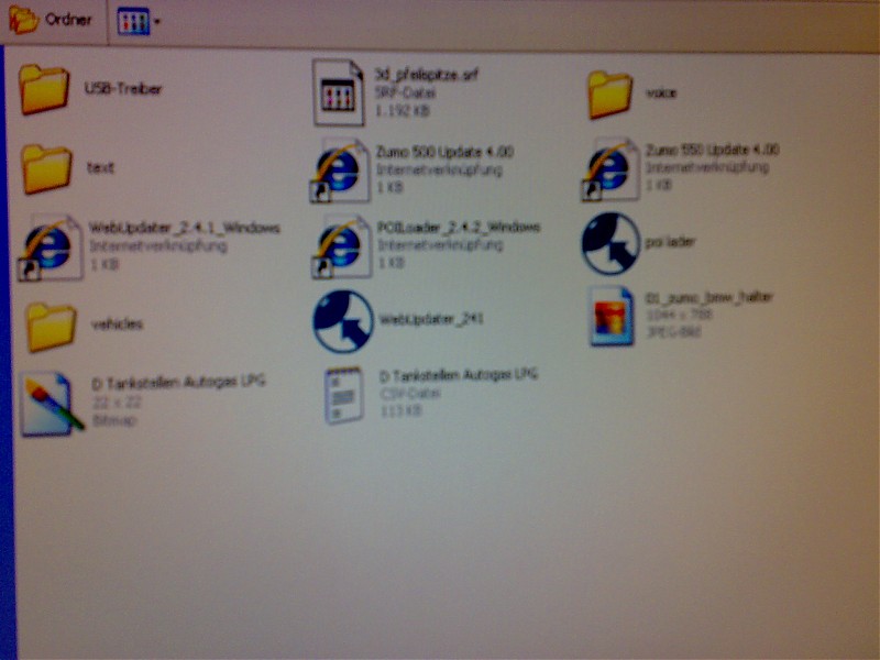

danke für deine antwort habe es schon versucht wenn ich dateityp anklicke kommt nur textdatein (txt)oder alle datein mehr steht nich drin hab mal die datei mit den pois wo ich runtergeladen habe angehängt,vieleicht kannst du mir damit weiterhelfen.gruß andrehabe versucht die datei anzuhängen nich mal das bekomm ich hin es kommt der hinweis ungültige datei es is eine csv datei
Eine *.CSV Datei kann der POI-Loader verarbeiten.
Mehr über POI's kannst du erfahren wenn du im POI-Loader auf Hilfe gehst.Das Gerät an das USB Kabel stecken,
den POI-Loader starten und den Hinweisen folgen. -

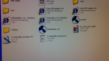

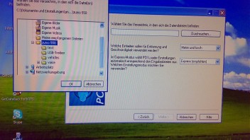

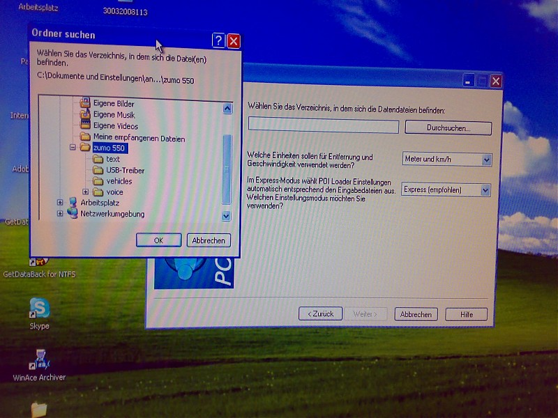

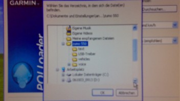

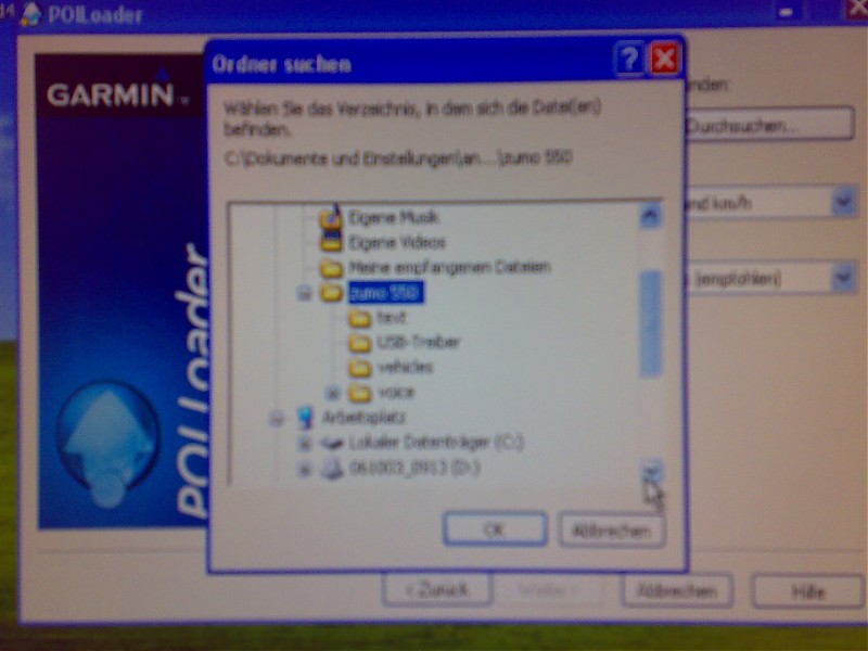

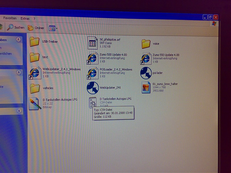

hallo habe es nochmal versucht aber mein poi lader öffnet die csv datei nich,was soll ich noch machen:(
erst mal ein Screenshot Programm verwenden (z.B. xnImage), denn auf deinen Bildern kann man nichts erkennen
Soweit ich es erkennen kann:), bist Du schon im richtigen Dialog gelandet (2. Bild). Dort suchst Du nun nach dem Verzeichnis in der Du die CSV Datei gespeichert hast. ACHTUNG: Die CSV Datei wird Dir NICHT angezeigt!
Wenn Du das richtige Verzeichnis markiert hast, einfach auf OK klicken, dann sollte es weitergehen. -
Vielen, vielen Dank ... -
hab nochmal neue bilder gemacht
hätte mir das gleich jemand gesagt das im poi loader die csv datein nich angezeigt werden hätten wir uns viel nerven gespart.danke danke danke vielen dank ihr seit die besten und dann ich.gruß andre
