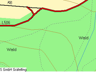

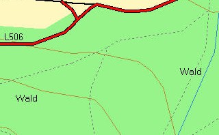

Zur Garmin topo D:
Die Magellan Topo D und die Garmin Topo D basieren beide auf der gleichen Datenquelle. Nur wurden die Daten unterschiedlich aufbereitet.
Bei Garmin sind alle Nicht-Strassen unglücklicherweise gestrichelt.
Das ist bei Magellan besser gelöst, hier kann man zumindest grob die Kategorie der Wege unterscheiden.
Auch sind die Höhendaten nicht nur als Höhenlinien eingezeichnet, sondern richtig hinterlegt.
Aber an die Qualität von Rasterkarten kommt keine dieser Karten ran.
D.h. nicht das Vektorkarten das nicht darstellen können, nur fehlt den heutigen GPSRs die Fähigkeit dies alles darzustellen.
Wenn ich mich richtig erinnere basieren die neusten Karten der Top50/Top10-Serie auf Vektorkarten und nicht mehr auf gescannten Papierkarten.
Denn inzwischen arbeiten die Landesvermessungsämter mit Vektorkarten.
Aber das sollten die Kartenprofis, wie z.B.
@macnetz, ... bestätigen.
Ray
Ray
Hallo Ray, das lässt sich mit einer TYP-File verbessern bzw. ganz beheben. Z.B. mit der 500.typ. Die Nicht-Strassen-Linien haben dann nur noch ganz feine Unterbrechungen und heben sich gut gegen die Höhenlinien ab, weil letztere braun sind. Nur unterschiedliche Klassen von Wegen lassen sich so natürlich nicht unterscheiden.
