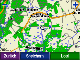

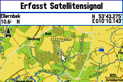

    Das mache ich nicht, ich schalte immer nur die Tranzparente TOPO zu wenn es mal weg von der Straße geht und es keine Daten in der CN gibt. somit muß ich wenigstens nur immer eine Karte schalten und nicht 2. Das bezieht sich NUR auf den SP 550 und den Zumo 550. Meinen GPSMap 278 fahre ich permanent mit transparenter TOPO, da ist die Darstellung gut und sinvoll (egal ob transparent oder nicht.
    Wie sieht das Bild denn auf Deinem Garmin aus?
    Siehe Bilder
