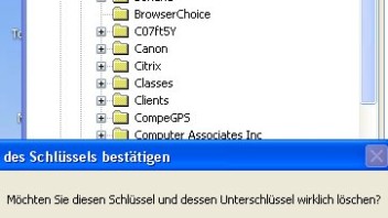

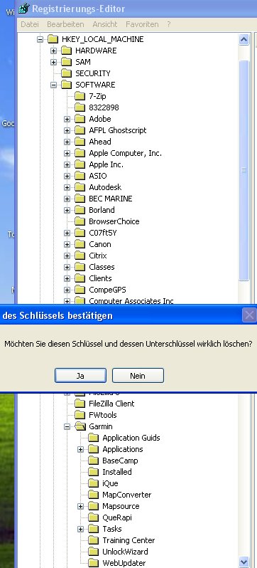

  • ...wenn ich den obigen Schlüssel lösche gibt es Probleme....
    Auf jeden Fall vorher -->rechte Maustaste -->exportieren
    Damit wird eine *.reg Datei angelegt mit der sich der gelöschte Schlüssel zu 100% wieder herstellen läßt. 2x doppelklick drauf, 2x OK klicken -->fertig.
    Und nichts überstürzen, die Richtung ist ja schon mal eine gute!

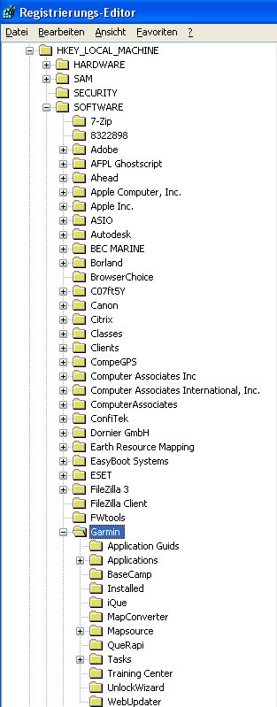

  • Ich habe es auch gerade getestet.:D
    Wenn ich den obigen Schlüssel lösche, wird die Karte weder in MS noch in BC angezeigt.:)
    @Anton
    Mit einer Verknüpfung wird sicher auch ein Registryschlüssel angelegt.;)
    Schau einfach nach.
    Windows bleibt Windows, ohne Registry geht gar nichts.

  • Die Antworten sind in dem Thread zwar eigentlich schon vorhanden, aber wer ein "offizielles" Wort braucht: es gibt zwei Möglichkeiten, Karten zu installieren.
    1. Registry Installationen (Das sind die alten img Installationen) - HKEY_LOCAL_MACHINE\SOFTWARE\Wow6432Node\Garmin\MapSource\FamiliesNT bei meiner Vista 64-bit Maschine z.B.
    2. GMAP Installationen. Mac User haben manchmal doch recht. ;) Die brauchen keinen Registry-Eintrag um gefunden zu werden (legen aber welche an um z.B. die letzte Position und Zoomstufe zu speichern). MapSource sucht diese Karten an 3 Orten (auf meinem Vista 64 bit PC, das ist bei anderen Betriebssystemen/Sprachen ein wenig anders):
    a) Im Unterverzeichnis Maps relativ von MapSource.exe (Daher findet c:/garmin/mapsource.exe die Karte auf dem Stick, oder BaseCamp eine Karte unter MapSource nicht.)
    b) C:\ProgramData\GARMIN\Maps (Datenverzeichnis für alle User)
    c) C:\Users\falagar\AppData\Roaming\GARMIN\Maps (Datenverzeichnis für den jeweiligen User)
    Wenn der Installer die Karte woanders installiert, wird ein Link in b) angelegt.
    Ich hoffe, das beantwortet die meisten Fragen.
