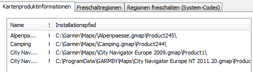

    nur einen kleinen Schönheitsfehler gibt es bei der interpretation der installpfade in der Kartenproduktinfo
    so n /\ slash-backslash sieht aber auch cool aus :D

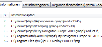

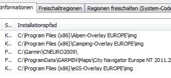

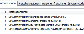

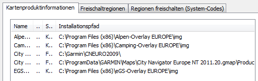

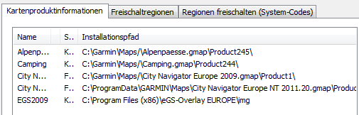

  • so nächster Test
    die convertierten karten unter garmin\maps belassen
    alle regeinträge der ursprünglichen installation der img karten wiederhergestellt
    ms gestartet
    aha (bild links), nachdem die convertierten karten unter garmin\maps anscheinend zuerst gefunden werden ignoriert ms die vorhandenen regeinträge für die selben karten im img format.
    benenne das maps um und voila nun werden die img karten von ms verwendet (bild rechts) (da passen die slashes auch wieder :rolleyes: )
