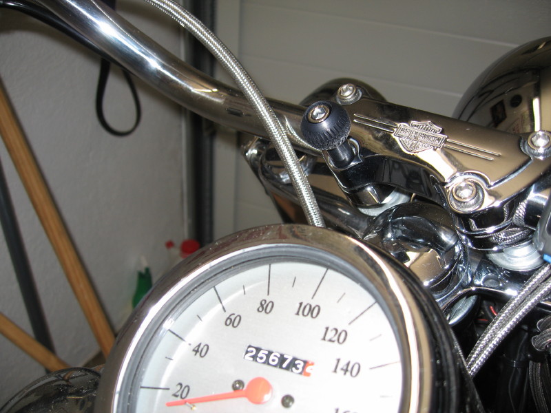

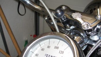

habe über E Bay Kugel erworben. Finde ich eine Super Lösung (Optisch) ist jedoch nicht ganz so "Griffig" da selbige nicht Gummiert sondern nur "gerändelt" ist .
Mal schauen ob die Vibs von der Harley aushält ??????????

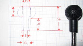

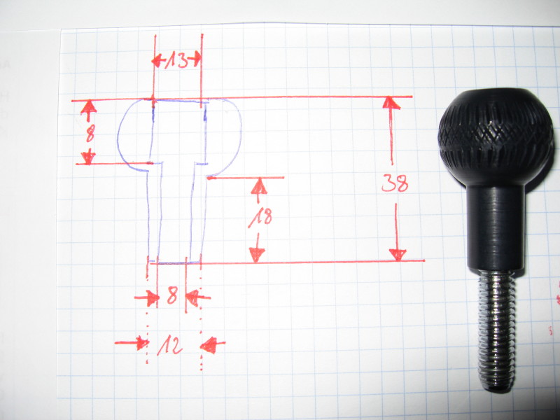

Vielleicht hat ja jemand eine Möglichkeit die Kugel in einer Kleinserie aufzulegen , da ich den Preis von 20 € doch zeimlich happig finde.......
Ich könnte noch eine 2te Kugel gebrauchen...........
Sollte jemad die Kleinserie fertigen könnnen , so könnte ich die Eloxierung (Wenn Alu) oder Verchromung (Stahl od. Messing) wenn nötig auch Vergoldung (Gold Wing ) (HA HA HA) organisieren..................

sieht gut aus. Sind die Maßangaben metrisch oder zöllern?
Hat HD nicht fast alles in Zoll gefertigt?Fahre selbst ne Buell und muss fast immer auf meinen zöllernen Knarrenkasten zurückgreifen.
Die Vibs könntest du mit einem Gummistreifen eindämmen, sollte dann schon halten.
Da das auf dem Bild eine Harley zu sein scheint, kommt es von den Dimensionen schon hin, dass die Maßangaben in Zoll sind. Schließlich ist eine Schraube mit 8" (= 203 mm) Durchmesser eine adäquate Lenkerbefestigung für eine Harley.
Wenn ihr die Kugel nachfertigen wollt, solltet ihr aber eine Stahlhülse einsetzen, damit sich der Schraubenkopf nicht auf dem Kunststoff abstützt. Kunststoffe fließen unter Druckbelastung, wodurch sich die Schraube lösen kann. -
Du kennst wohl die good vibrations der Harleys nicht
Was meinst du, was mir schon so alles abvibriert ist

mal ne dumme Frage.
was könnte man den befestigen mit der Kugel ?
ähhh.... Zumo??;);)
Die Kugel ist Teil der Ram Mount Befestigung, die serienmäßig mitgeliefert wird.
