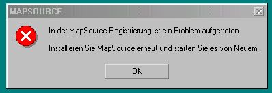

    Jetzt habe ich aber ein zusätzliches Problem.
    Deine Demo erlaubt nur 3 x löschen einer Datei aus MapSource.
    Die sind rum und jetzt startet MapSource nicht mehr :
    Sobald ich mit Deinem Programm die Fehler-Datei wieder aus MapSource herausnehmen kann, geht es wieder.
    Was schlägst Du vor ?
  • einfach auf sendmap20.exe clicken. Die Oberfläche ist windowstypisch.
    Die antwort auf meine Frage wie Du es gemachst hast, war nichrt aussagekräftig. Hast Du mit IMG2MS die Karte eingebunden oder nicht ? Und Du mußt den Ordner freigeben und als Admin angemeldet sein (Gibt es das überhaupt unter W98 ?) weil die Registry im Schlüsel HKEY_LOCAL_MACHINE geschrieben werden muß. Der Fehler deutet darauf hin, daß Dein Verzeichniss schreibgeschützt ist, weil offensichtlich der Registryschlüsel da ist , aber nicht die TDB. Schaue mal nach dem Durchlauf von IMG2MS in das Verzeichniss, wo das IMG-file steht. Dort müssen danach 2 weitere Dateien sein. Eine mit 'DeinKartenname'.img und eine mit 'DeinKartenname'.TDB
    Fehlerhafte Schlüssel stehen HKEY_LOCAL_MACHINE\software\Garmin\Mapsource\Products\ 'DeinKartenname'. Den Schlüssel löschen und MS geht wieder.
    Ein anderer Weg ist :einfach eine neue Einbindung zu machen, nachdem Du die Ordner freigegeben hast. In der Demo wird bei jeder neuen Einbindung die alte überschrieben. Wenn die alte falsch ist und die neue richtig, geht MS auch wieder.
    morgen1
    edit:
    ich vermute fast, dasß in dem Ordner auch die neue IMG2MSDemo1-4-73.exe steht. Falls ja, kannst Du die durch anclicken starten. Der Vorteil besteht in einer erweiterten Fehlerbehandlung. Falls W98 wegen fehlender DLL's wieder abstürzt. mußt Du Vorsorge treffen. Aber eiegentlich kann ich mir das nicht vorstellen.

    Ich habe auch die Registry bereinigt und mein MapSource läuft wieder.
