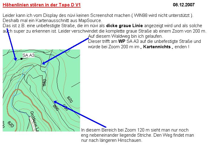

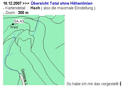

    Ich habe mir testweise nur ein paar Kacheln der Topo D V1 auf eine SD spielen lassen, um erst mal zu sehen, ob das überhaupt auf dem nüvi 200 was für mich bringt.
    Man kann im nüvi 200 nur die Kartendetails einstellen.
    Ich habe das mit " Weniger " und " Normal " im Thüringer Wald getestet.
    Ich erkläre es mal am Kartendetail " Normal " :
    - In der Kartenansicht werden ab Zoom 500 m abwärts alle Wege angezeigt und ab Zoom 120 m abwärts alle Höhenlinien, die " großen grauen Wege " sowie die Wegpunkte ( POI )
    - Dann gibt es ja noch die Kartenansicht, wenn man die Karte per Touchscreen verschiebt. Ich nenne die mal " Position speichern Seite ".
    Hier werden egal mit welchem Kartendetail, alle Wege ab Zoom 1,2 km abwärts und der Rest, wie oben beschrieben ab Zoom 300 m abwärts angezeigt.
    Die beste Karten-Übersicht hatte ich mit Zoom 120 m und 200 m.
    Allerdings verschlechtern die vielen Höhenlinien die Übersichtlichkeit.
    Man kann sehr schlecht die Höhenlinien von den Wegen unterscheiden.
    Ich war per Langlaufski und im Nebel, teilweise auch im Dunklen unterwegs.
    nüvi war im Aquapac mit beschlagener nasser Außenhülle.
    Geht man dann auf Zoom 200 m sind zwar die Höhenlinien weg, aber auch alle größeren Wege und auch die POI.
    Damit ist eine gute Orientierung dahin.
    Daher auch meine Frage, bringt dann das Programm GPSMapEdit/cGPSMapper was ?
    Brauche ich beide Programme, oder ist das in einem Programm alles drin ?
    Kann man wirklich nur die Höhenlinien deaktivieren und die POI sowie die " großen grauen Wege " so einstellen, daß sie auch noch bei einem größeren Zoom ( sagen wir bis 500 m ) angezeigt werden ?
    Ich bin also im Moment doch noch etwas ratlos, ob ich das so hinbekomme, wie ich mir das wünsche.:(
