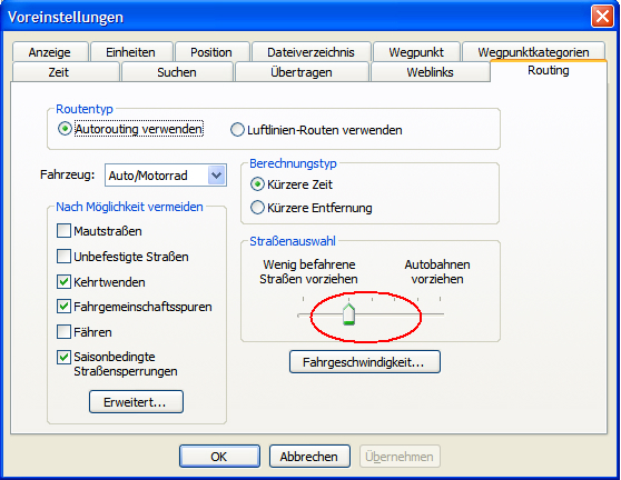

  • M.E. liegt es daran, dass die Voreinstellungen aus MapSource im 60CSx weder übernommen noch eingestellt werden können. Insbesondere die Priorisierung der Strassenauswahl (zw. wenig befahrenen Strassen und Autobahnen) lässt sich auf dem 60CSx nicht einstellen. Kurz gesagt das 60CSx ist nicht für Strassennavigation geeignet!
    Ich musste das leider auch einsehen.
    Gruss Astrolabium
    Die Feststellung gilt für alle Garmin-Empfänger, und deswegen halte ich den Rückschluß auch nicht für zielführend.
    Selbstversändlich kann man mit dem 60er exzellent Routen und Touren fahren. Man sollte sein Glück nur niocht von diesem Schieberegler abhängig machen und explizite Routen festlegen. Dazu gibt es schon reichlich Beiträge im Forum, und es loht sich mal einen Abend hinzusetzen und einige Threads zu lesen.
