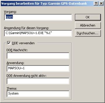

    Hab MS eigentlich nur einmal installiert, zumindest bewußt. Hab´s nochmals probiert. Sowohl die deutsche als auch die englische Variante sagen Version 6.13.1.
    Aber auf deinen Tipp hin hab ich mir die Verknüpfung zum Dateityp *.gdb angesehen. Dort stand: C:\Garmin\MAPSOU~1.EXE "%1"
    Geändert auf MapSource.exe und siehe da es ist Deutsch. Interessant!
    Neuerlich geöffnet. Der gleiche Zirkus! D.h. nach dem ersten Öffnen ist der Eintrag wieder geändert und MS wieder in Englisch! :confused:
    Screenshot hab ich beigelegt!
  • Passt eigentlich nun eher ins Mapsource Forum, aber machen wir hier mal weiter :) Ich würde folgendes Probieren:
    Lösch die Verknüpfung vollständig. Ich nehme dazu immer den Totalcommander.
    Dann, wenn alles sauber ist, klick die .gdb Datei. Windows müsste nun fragen, womit die Datei geöffnet werden soll. Jetzt wählst du Mapsource aus und sagst immer damit öffnen. Mapsource musst du vermutlich über den Browsertree suchen, auch wenn es in der Liste steht.
    Mal sehen, was dann passiert. Ist nen sehr seltsamer Effekt, der irgendwie mit deinem Rechner Setup zusammen hängt.
  • Hallo Andreas!
    Danke für den Tip!
    Löschen, neu starten und dann wieder die Verknüpfung herstellen hat geholfen!
