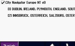

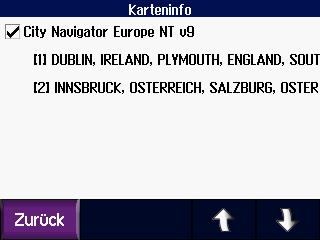

  • Hallo Edelbiker,
    du kannst sehr wohl Kacheln auf den Zumo Speicher und auf die SD Karte laden. Sie dürfen sich aber nicht überlappen. Führt anscheinend zum Absturz wenn man über diesen Bereich navigiert. (steht so in einem anderen Thread).
    Ich habe die für mich wichtigen Kacheln (DACH und Teile Norditaliens) auf dem Zümo Speicher und den Rest der CN9 auf der SD Karte.
    Bei mir wird unter ZUMO\Werkzeug\Karte\Karteninfo fogendes Angezeigt:
  • Hallo Edelbiker,
    Das Problem wird sein weil ich
    City Navigator Europe NT v9 [1] All
    habe und du nur
    [1] Dublin, Ireland….
    [1] Innsbruck, Österr4eich…
    hast, du also nur einen Teil und ich alles drauf habe.
  • Hallo edelbiker,
    meine beiden Teile entsprechen zusammen deinem NTv9 All.
    Ich habe die komplette NT9 Version nur aufgeteilt, da auf meinen Zumo 500 nicht alles auf den internen Speicher passt (nur 500MB Speicher).
    Die Bechreibung meiner beiden Teile im Zumo ist irreführend.
    Da du aber auf dem internen Speicher schon die gesamte NT9 hast, werden vermutlich doppelte Kacheln auf der SD Karte nicht mehr angezeigt. (Sollte man auch unbedingt vermeiden).

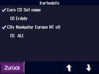

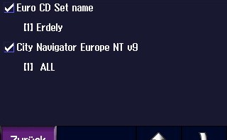

  • Ich hätte zu diesem Thema auch eine Frage:
    Ich habe mir verschiedene Karten von Rumänien besorgt: Erdely, Walachei, Romania Road and Topo. Sind unterschiedlich im Detailgrad, allerdings nicht routingfähig. Ok, was solls.
    Nun hatte ich mir vorgestellt, dass ich alle drei Karten zusätzlich auf die Speicherkarte spiele und je nach Bedarf mal diese und mal jene Karte aktiviere. Ich kann sie aber nur in einem Rutsch auf den Zumo spielen und er legt mir für alle Kacheln, obwohl aus unterschiedlichen Kartensätzen stammend unter einem Namen ab. Ich kann also nicht zwischen diesen Karten hin und herschalten.
    1. Gibt es irgendwie eine Möglichkeit diese hin- und herschalterei zu realisieren?
    2. Funktioniert es überhaupt mit der Navigation wenn sich die Kacheln der CN9 und meiner Karten überdecken?
    3. Kann ich mich über die CN9 routen lassen und mir aber die Erdely anzeigen lassen?

  • Hallo Andreas!
    Danke mal für deine Antwort!
    In MS kann ich ja die Karten nur in einem Rutsch übertragen (also Kacheln aus unterschiedlichen Karten) und dafür nur einen Kartensatznamen angeben.
    Hintereinander raufspielen geht nicht, da die alte Datei einfach überschrieben wird.
    Die Karten wurden in MS mit img2ms registriert und funktionieren dort auch..
    Also wie kann ich das lösen, dass ich Kacheln aus unterschiedlichen Karten unabhängig voneinander auf dem Zumo verwenden kann. Oder muss ich jede Karte auf einer anderen SD-Karte plazieren? Das wäre doch etwas umständlich!
    lg, gerhard
