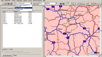

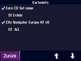

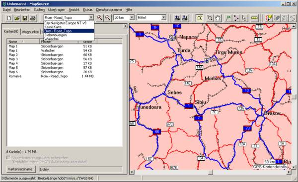

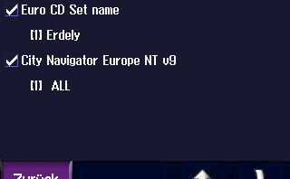

Hallo Andreas!
Bei mir leider nicht!
Hier das Beispiel. Was hier nur als Erdely angeführt ist stammt aus drei verschiedenen Kartensätzen....
Hatte die Kartensätze zwischenzeitlich auch schon aus MS entfernt und wieder integriert und neu auf den Zumo gespielt. Das Ergebnis blieb das gleiche!! Ich kann nur alle gemeinsam de/aktivieren......
Die Karten sind beim Zumo unter Einstellungen/karten/Karteninfo zu finden..Nachtrag: Hier sieht man es in MS - etwas verkleinert halt..
Dein Problem ist ein anderes. Die von dir verwendeten Kartensätze haben eine Macke. Da heißen ein paar deiner freien Karten intern gleich bzw. haben keinen Namen. Dadurch taucht in der Liste nur einer der Zusätzlichen auf. Generell bist du da schon an der richtigen Stelle. Bei kommerziellen Produkten passiert das in der Regel auch nicht, die tauchen da alle fein säuberlich auf.
