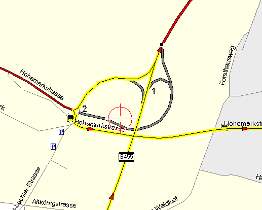

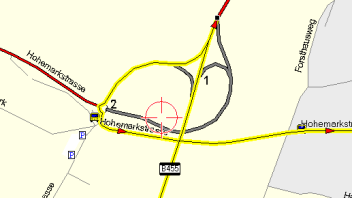

    habe beim "Spielen" mit MS folgende, interessante Streckenführung gefunden. Würde das GPS mich tatsächlich so führen :confused:
    Gefunden in MS 6.13.4 mit CN 9NT.
    Route erstellt über 'Routenfunktion'

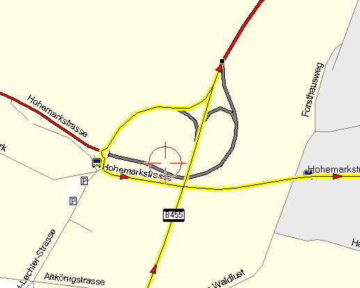

  • Ich sehe keine Schnellstraße sondern eine Bundestr.
    Es ist vielleicht für dich klar das du so nie fahren würdest aber das Navi ist ja auch kein Mensch mensch :lol:
  • auf mein Haupt.:blush:
    Da saß tatsächlich ein dummer Punkt....

  • ... klar das du so nie fahren würdest aber das Navi ist ja auch kein Mensch mensch
    Sicherlich nicht. Menschen machen nämlich Fehler. Mehr als Navis jedenfalls. An der Stelle ist eine durchgezogene Linie und die sollte man tunlichst nicht überfahren:
    [Blockierte Grafik: http://www.supabli.de/GPS/b455.jpg]
    Gut, auch das Kartenmaterial kann fehlerhaft sein, wer hätte das nicht schon bemerkt. So einen groben Schnitzer habe ich allerdings noch nie erlebt.
    Es hat sich inzwischen ja aufgeklärt, danke gewaltschrauber, sehr aufmerksam, ist mir beim flüchtigen Betrachten nicht aufgefallen. Gibt mir den Glauben an Garmin/Navteq zurück! :lol:

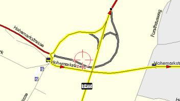

  • So etwas kann immer wieder mal vorkommen. Gut, hier ist es durch den grauen Wegpunkt passiert und das Navi weiß nur, dass es sich um eine Bundesstraße handelt und es weiß nicht, dass dort eine durchgezogene Linie ist. Wäre es eine Autobahn, wäre es bei dem gesetzten Punkt sicherlich bis zur nächsten Ausfahrt gefahren.
    Mir ist das auch schon bei Langelsheim (Vorharz) passiert. Ich hatte eine Route geplant, die in den Harz führte und wieder zurück und dabei eine Acht beschrieb, die sich genau in einem ganz ähnlichen Straßenbereich schnitt. Da wollte das Navi die Acht in einer anderen Richtung weiterfahren, allerdings hat die Bundesstrasse dort Leitplanken in der Mitte. :huh:
    Seitdem prüfe ich jede Route optisch am Gerät und vermeide grundsätzlich Routen, die eine Acht bilden.

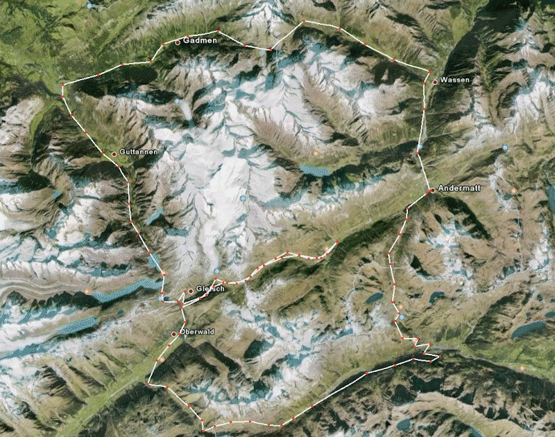

  • Das ist aber schade, dann kannst du diese 8 ja garnicht fahren ;).
    Die bin ich schon ein paar mal gefahren, allerdings noch etwas schöner, mit Abstecher zur Göschener Alp. :D
    Nee, Dein Beispiel ist kein Problem, da es keine Acht darstellt. Du hast ja nur einen Wendepunkt drin. Probleme kannst Du bekommen, wenn Du eine größere Route so planst, dass sich wirklich eine Acht ergibt. Der Hin- und Rückweg sich also auf einem kurzen Straßenstück entgegenkommen. Je nachdem, wie graue Wegpunkte in der Nähe gesetzt sind, kann es vorkommen, dass das Navi auf dem anderen Routenabschnitt als geplant weiter will. Mit sehr hoher Wahrscheinlichkeit gibt es Probleme, wenn man einen grauen Wegpunkt an der Schnittstelle der Acht für Hin- und Rückweg nutzt.
    Bei großen Routen, bei denen sich Hin- und Rückweg unweigerlich auf einem Teil der Strecke den gleichen Straßenabschnitt teilen, plane ich daher 2 Routen, eine Hin und eine Zurück.
