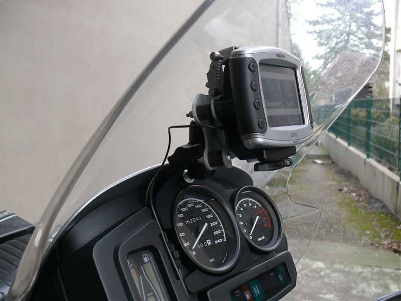

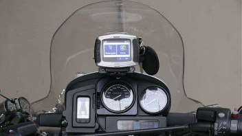

    Ich war heute da...und habe das Teil mitgenommen! Zum Einbau muß der Tacho raus (Scheibe und darunter liegenden Windschild ab, Tachowelle am Rad lösen, Tachoschrauben öffnen und Tacho rausziehen).
    Mit Kopflastigkeit dürfte kein Problem bestehen, wenn man die TT-Halterung dran läßt, aber das wird dann recht wuchtig. Werde mich die Tage dran begeben, das Ganze umzusetzen und stelle dann Bilder hier rein.

    Ich habe mir das Teil geholt und werde mich jetzt gleich an die Schraubarbeiten begeben!
  • Hallo Highlandbiker,
    sieht doch gar nicht übel aus. Wie sieht es denn mit Vibrationen am Gerät aus?
    Gruß Jürgen

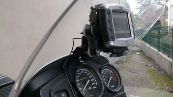

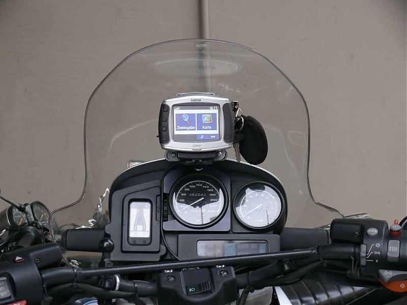

    Montage ist recht einfach - hat mich ungefähr 20Min gekostet.
    1. Scheibe und silberne Abdeckung runter
    2. Tachwelle an der Radnarbe abschrauben
    3. Muttern, die den Tacho halten ab
    4. Tacho so weit rausziehen, bis man die Halterung anbringen kann
    5. Tacho wieder einbauen und fest anziehen
    6. Abdeckung, Scheibe und tachowelle wieder anbringen....fertig!
  • Also - erster Erfahrungsbericht.
    Mit der abschließbaren TT-Halterung sind die Schwingungen massiv - besser gesagt, unerträglich! Ich habe die TT-Halterung jetzt mal demontiert und nur die Garminhalterung im Einsatz...das klappt sehr gut (bis auf die kleine Schraube oben drin, die nervt!)
    So halten sich die Schwingungen jetzt im ertäglichen Rahmen und man sieht, was man sehen muß, auch lesen kann man gut. Fazit: Emfehlenswert
