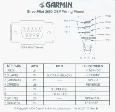

    Frage ich habe eine RT1150 und einen Garmin 2610 dran gehabt.
    Jetzt soll ein Zumo ans Motorrad.
    Die alten Kabel vom Garmin sind noch am Motorrad und ich möchte auch nicht groß schrauben und basteln.
    Ich möchte kein Bluetooth.
    Kabel vom 2610 hat ja Strom und Audio Sprache über ein Kabel. Das geht nach hinten zu einer kleinen Box die automatisch umschaltet zwischen Radio und 2610.
    Das kabel was zu dieser Box führt hat einen Klinkenstecker der an das Garmin Kabel kommt. Soweit alles Gut.
    Besteht jetzt die Möglichkeit das Kabel zum Garmin abzuschneiden ich brauche ja nur die 12 Volt + und -. Dann das Audiokabel verlängern und in den Zumo stecken Vielleicht hat ja auch die Motorrad Kralle für den Zum schon einen Audio Srecker?? Wer weiß die Steckerbelegung des Kabels mit den Offenen Enden oder die Farben für + und -
    Gruß Arno
  • Hallo Arnold,
    die Motorradhalterung des Zumo hat seitlich unter einer Gummikappe zwei Buchsen, 3,5mm Klinke für Audio ( das ist die untere, stereo ) und 2,5 mm Klinke für ein Mikro ( die obere,mono ). Hier kann mittels Verbindungskabel die Motorradhalterung des Zumo und die Buchse des Garmin verbunden werden.
    Die Kabel für die Stromversorgung des Steckers haben die Farben rot für plus und schwarz für minus ( Pin 1 und 2 des Garminsteckers ).
    Die Audiokabel sind weiß (speaker-; Pin 7 und braun Pin 8 ) des Garmin Steckers. Gezählt werden die Pins von unten nach oben des Steckers.
    Die angehängte Grafik stammt zwar vom 2650 ist aber bei allen gleich.
  • Hallo Thomas
    Danke :p:D für das Bild und die Erklärung somit kann ich das alte Kabel nutzen wenn ich es ändere.
