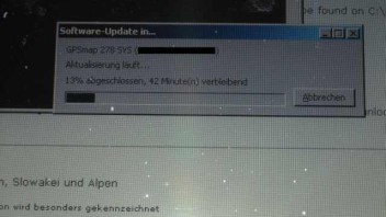

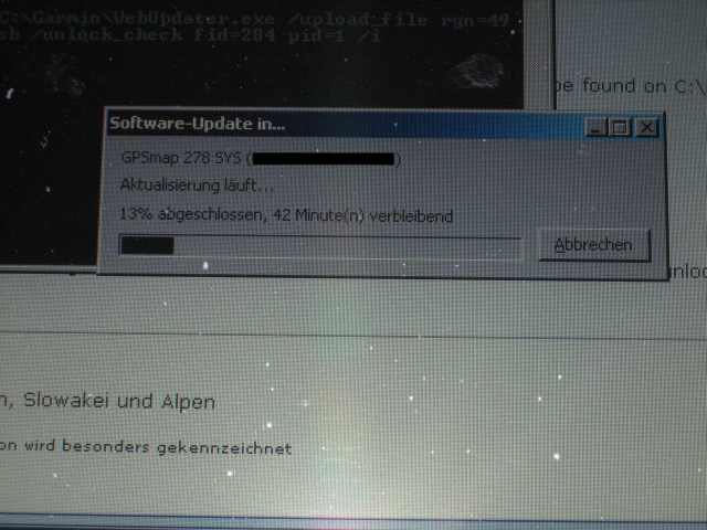

    die gute Nachricht ist, es erscheint das gleiche "Software update Fenster" wie es auch beim fehlgeschlagenen Update auf NT 2008 war. "Aktuallisierung läuft (48 Minuten verbleibend ..."
    Es läuft auch diesmal bis zu 100% ohne Probleme durch ... nur am Ende der Prozedur sind leider immer noch keine Karten auf dem 278 sichtbar.
    Sieht so aus als wenn es im Prinzip funktioniert aber irgendeine Kleinigkeit noch fehlt ... aber was ?
