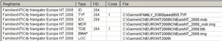

Also erstmal alles wieder rückgängig gemacht. Mit MSTK das Typ file gelöscht und Feature Test Karte gelöscht. Danach noch Feature Test Uninstall über Startmenü ausgeführt. Und jetzt haabe ich das Problem, das MS zwar startet mir aber keine Karten mehr anzeigt. Meine Registry Einträge sehen wie folgt aus:
1;City Navigator Europe NT 2008;Ok;IDX;Family;284;1;;FamiliesNT;City Navigator Europe NT 2008;C:\Programme\Garmin\CNEURO10\CNEuroNT_2008.mdx;HKEY_LOCAL_MACHINE\SOFTWARE\Garmin\MapSource\FamiliesNT\City Navigator Europe NT 2008;Fixed
1;City Navigator Europe NT 2008;Ok;MDR;Family;284;1;;FamiliesNT;City Navigator Europe NT 2008;C:\Programme\Garmin\CNEURO10\CNEuroNT_2008_mdr.img;HKEY_LOCAL_MACHINE\SOFTWARE\Garmin\MapSource\FamiliesNT\City Navigator Europe NT 2008;Fixed
1;City Navigator Europe NT 2008;Ok;Bmap;Family;284;1;;FamiliesNT;City Navigator Europe NT 2008;C:\Programme\Garmin\CNEURO10\CNEuroNT_2008.img;HKEY_LOCAL_MACHINE\SOFTWARE\Garmin\MapSource\FamiliesNT\City Navigator Europe NT 2008\1;Fixed
1;City Navigator Europe NT 2008;Ok;Tdb;Family;284;1;;FamiliesNT;City Navigator Europe NT 2008;C:\Programme\Garmin\CNEURO10\CNEuroNT_2008.tdb;HKEY_LOCAL_MACHINE\SOFTWARE\Garmin\MapSource\FamiliesNT\City Navigator Europe NT 2008\1;FixedIch hoffe Ihr könnt mir weiterhelfen

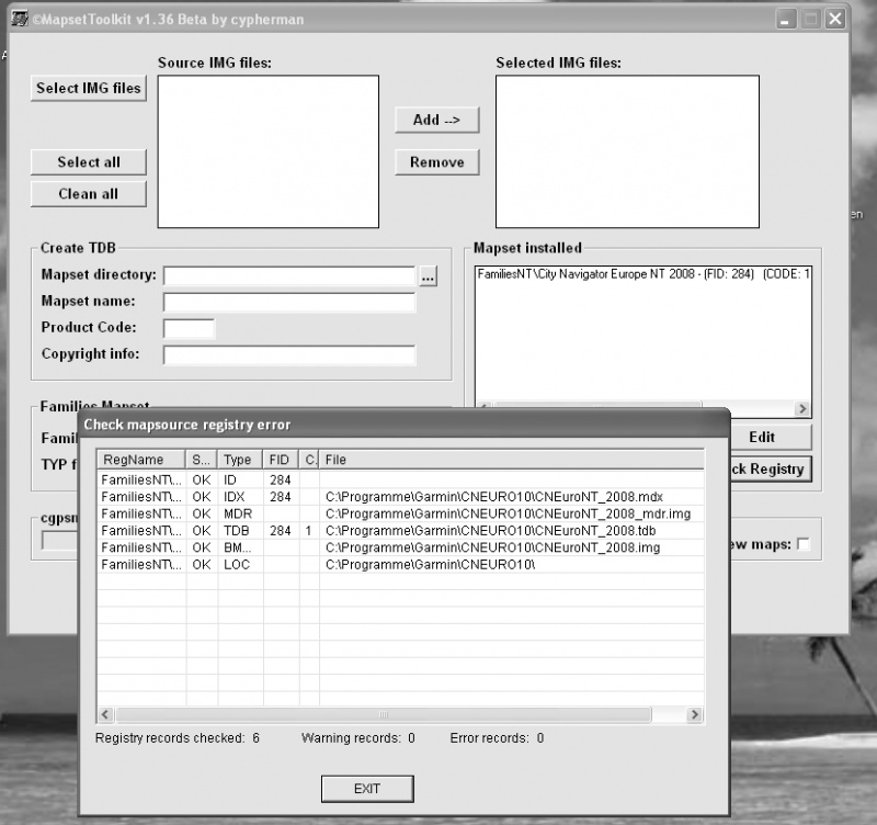

starte mal MSTK und schau nach ob die hier die Karten noch angezeigt werden. Wenn ja, "check registry" drücken und nach Fehlereinträgen suchen.
Zur Not, wenn garnichts mehr da ist, kann man die CN Karten genauso wie die feature test mit MSTK neu installieren.
Die Daten für "Install a existing Mapset" sind
LOC = Maps Direktory
BMAP = Overview Map -
Hi Socke
Erst mal Danke
Also Karte ist in MSTK noch da und unter Registry Check wird folgendes angezeigt:
