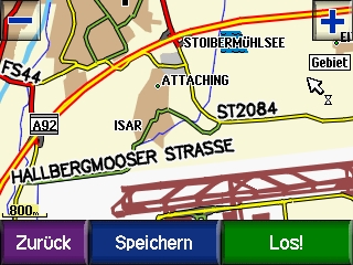

  • Hallo!
    Nach lange Abstinenz klink ich mich mal ein. Ich hab vor ewigen Zeiten die Farbdarstellung umgestellt auf Straßenkarte (wie man Autobahnen blau machen kann versteh ich net). Auf dem Zumo sieht es immer noch top aus (Bild). Da ich den Rechner neu aufgesetzt habeist natürlich auch das TYP-file verloren gegangen. Es gab damals eine Seite, ich meine es war die vom Yellow, auf welcher verschiedenste Darstellungsarten als TYP-files zum Download bereit standen. Und ich suchte eben die aus, die mir der Straßenkarte am ähnlichsten schien. Also Autobahnen gelb/rot, Bundesstraßen rot, Landstraßen gelb, kleine Straßen grün und asphaltierte Schotterwege grau, schotterwege gestrichelt grau, etc. Gibt es diese Sammlung noch oder steht nur noch dieses eine TYP-file von Schlabumfl.de zur Verfügung? Oder bestht die Möglichkeit im Zumo heruszulesen, welche Farbkombi ich damals heruntergelden habe? Die Zeit im Editor die ganzen Farben abzuändern habe ich leider nicht.
