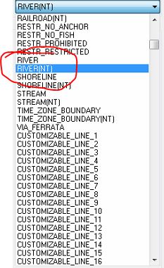

  • NT = "New Technology" ältere Geräte bis zb. z400, z500, z550, z660 und sicher noch andere.
    NTU = "New Technology Unicode" neuere Geräte zb zumo 3x, 59x und neuere nüvis usw..
    NT = CP 1252
    NTU = CP 65001

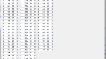

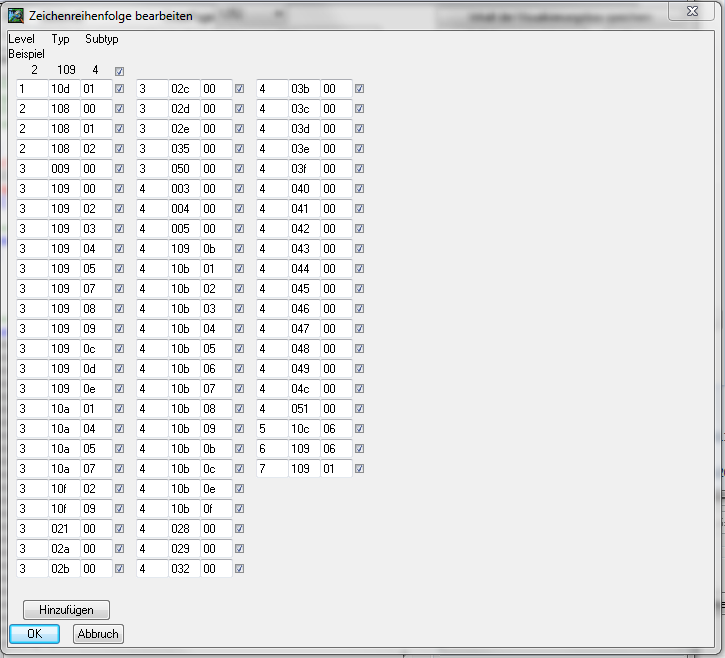

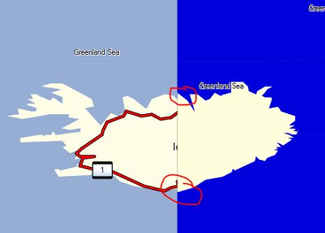

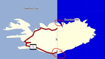

  • Weil ich´s jetzt endlich durch langwieriges Probieren und Elimination herausgefunden habe. Die Zeichenreihenfolge ist tatsächlich wichtig. Ob die Priorität wirklich entscheidend ist, weiß ich noch nicht. Aber auf alle Fälle muß man jedem Typus eine Numme rgeben, damit die Farbe später auch wirklich erscheint. Denn tückischerweise zeigt MS die Farben schon mal an, aber das Gerät selber dann eben nicht. Ach ja, bei der Auswahl des Typs reicht es, wenn man die (NT)-typen wählt. Außer beim Ozean, da muß man beide auswählen, sonst ist in der Weltansicht kein blau zu sehen.
