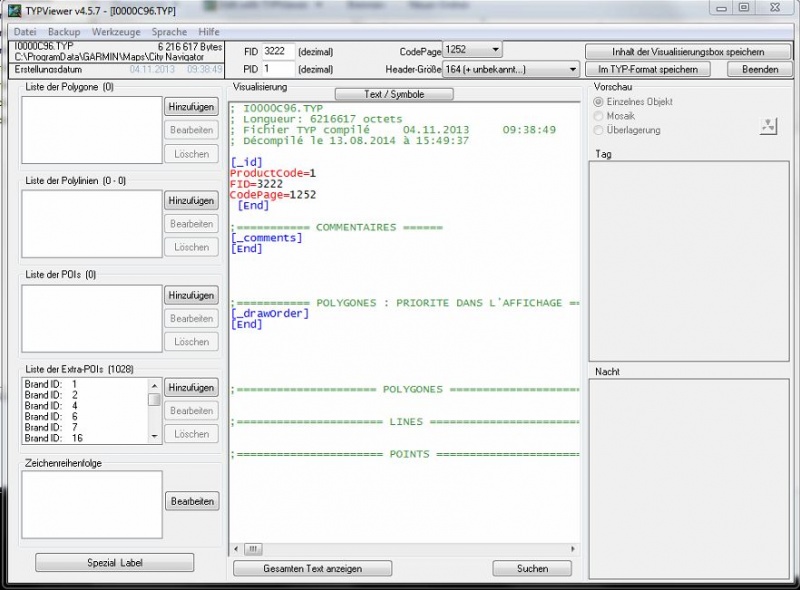

  • So, viel Aufwand für... naja, nichts net ganz, aber zumindets nicht mehr direkt verwendbar.
    Hab das Kartenupdate 2014 bekommen und da sieht jetzt das TYP-file so aus. da gibnt es überhaupt keine polygone etc. :O
    Dabei quält mich noch eine zusätzlich Frage. Es wurde ein Ordner "Core update service" in meinem Garmin Ordner erstellt. Kann ich den wieder löschen? Unter "Maps" ist die 2014er Karte ja drin...
  • im originalen war da noch nie was drinnen, immer nur n paar poi bitmaps von diversen us fastfoodketten usw...
    desshalb nimmt/macht man ja sein eigenes typfile, damits schön bunt wird ;-)
  • ah soooooooooooooooooooo, das wußte ich nicht. Als ich mein bisheriges Kartenmateriel installiert habe war das Typfile schon in den Bereichen Polylines und Polgones befüllt.
    Also alles selber deklarieren? Uiuiui... ob ich das hinkrieg. Weiß ja gar nicht, welche Polygone von der Karte definiert werden.

  • wieso, ich dachte du hättest dir eh schon ein eigenes typfile gemacht.
    nimm dass, ändere die fid passend zum neuen kartenmaterial und fetisch ;-)
    die pid, codepage und headergrößße muss natürlich auch passen, aber die ändert sich eigentlich eh nie, ausser das kartenformat ändert sich grundlegen zb von nt auf ntu da gibts dann ne andere codepage
  • Für die 2010er Karte, ja.
    Wär ne Idee, dann sind aber die ganzen netten Symbole für Tanke etc. weg. Gibt e skeine Möglichkeit zu sehen, welche Arten von Kartenfeldtypen in der Karte definiert sind?

  • was glaubst du wohl was alle anderen typfileersteller inklusive mir immer machen ;)
    altes typfile in den viewer rein, fid angepasst, cp usw.. kontrolliert, abgespeichert natürlich mit dem name den das typfile der neuen karte hat, originales umbenannt zwecks sicherung, geändertes reinkopiert und fettich.
    und einige von den typern haben sich eben selbst kleine progis geschrieben die ihnen die ganze arbeit abnehmen und es schneller geht.
    aber da du ja einen mac hast kannst du ja leider mein progi nicht nutzen :p;)
    auf die tankesymbole kannste verzichten, das standard tanke symbil wird sowieso angezeigt und die marken der tanken ändern sich eh so häufig dass die vermutlich eh zum großteil nie stimmen.
    aber kannst ja versuchen aus dem originalen dir alles fein säuberlich rauszuschreiben und in dein typfile zu integrieren. müsste imho möglich sein, probiert hab ichs selber noch nie, wär mir auch viel zu viel aufwand.
    zum ansehen, klick einfach links unten auf einen der brands die unter "extra poi" stehen. sind ja eh nur 1028 :rolleyes:
