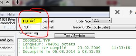

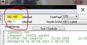

I hab mein TYP-File ein einziges mal angepasst, hernach nur jeweils die FID geändert...
Das geht innerhalb von Sekunden und man sieht auch die Änderung sofort
Cerberus
Nur diese Zahl geändert und das war´s?

und wegen der FID
JA, wen du ein für dich passendes Typfile gefunden hasst musst du für künftige Updates immer nur die FID in deinem Typfile ändern, das wars eigentlich. ja und den namen des Typfiles natürlich passend machen.
die codepage muss auch passen aber die ändert sich meist eh nur wen sich das ganze kartenformat ändert. CP für NT = 1252 ; CP für NTU = 65001 -
