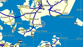

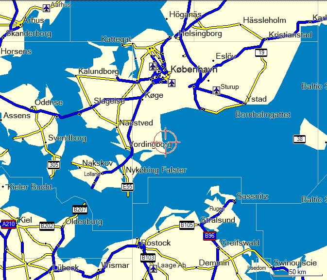

Opps :o, mit der Color100.typ verschwindet der Oresund!
... ab >= 20km Zoom und bei Detail "mittel".
