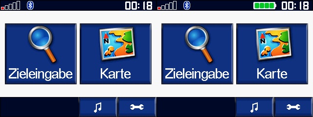

  • Übrigens, der ZUMO hat eine schöne Batterieanzeige, um zu sehen, ob Strom da ist oder nicht :cool:

  • Hallo Socke,
    gut dass Du mir das sagst, alleine wäre ich da jetzt nicht drauf gekommen^_^
    Also die Batt-Anzeige war die ganze Zeit zu sehen, so "doof" bin ich ja nu auch wieder nicht.
    Aber gut dass wir drüber gesprochen haben.:cool:
    Hi Sylvia,
    der Beitrag von Socke hat Sinn und Verstand:
    Wenn Du die ganze Zeit das Batteriesymbol gesehen hast, dann hat Dein Halter keinen Saft und Du hörst nichts...
    Gruß Frank ;-))
  • Hallo Sylvia,
    ich wollte dich nicht veräppeln.
    Wie Frank schon sagte, verschwindet bei externer Stromversorgung das Batteriesymbol, siehe Screenshots.
    Und wenn das Batteriesymbol zu sehen ist, hörste nix :cool:
