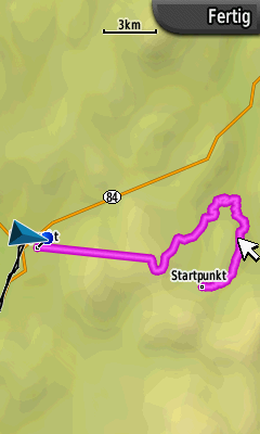

    habe seit ca. 2 Wochen das Colorado 300. Als ich einen Track mit ca. 680 Punkten aufgespielt hatte, bemerkte ich (leider erst während der Tour:confused:) dass ab ca. 410 Punkten der Track abgeschnitten wurde und lediglich eine Verbindungslinie bis zum Endpunkt dargestellt wurde. Der Track ist ohne Fehler

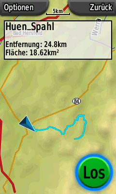

    und wird auch, bevor ich die Navigation mit ´LOS´ aktiviere, korrekt dargestell. Hat jemand ähnliche Erfahrung machen können? Ich dachte, dass ein Track bis zu 10000 Punkte haben kann. Auch eigens aufgezeichnete Tracks mit mehr als 410 Punkten werden abgeschnitten.

  • Dein Problem hat wahrscheinlich mit den Routingeinstellungen zu tun. Mit der Einstellung: Einstellung - Routing - Führungsmethode - Luftlinienmodus sollte es funktionieren. Die Einstellungen "Auf Strasse nach Zeit" oder "Auf Str. nach Entf." funktionieren nur bei kurzen Tracks.

    Bingo, das war es!
    Habe es, so wie du vorgeschlagen hast, auf Luftlinienmodus umgestellt
    Jetzt funktioniert es!
