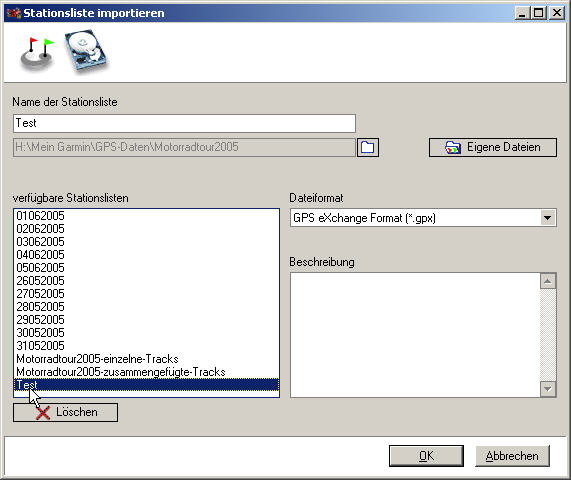

    habe mal ein wenig experimentiert und einen Lösungsweg gefunden um vom GPS aufgezeichnete Tracks nach MTP 2008/2009 zu bekommen. Dabei spielt es keine Rolle wieviele Points der Track hat.
    1. Track vom Gerät herunterladen und unbearbeitet als *.gpx-Datei abspeichern.

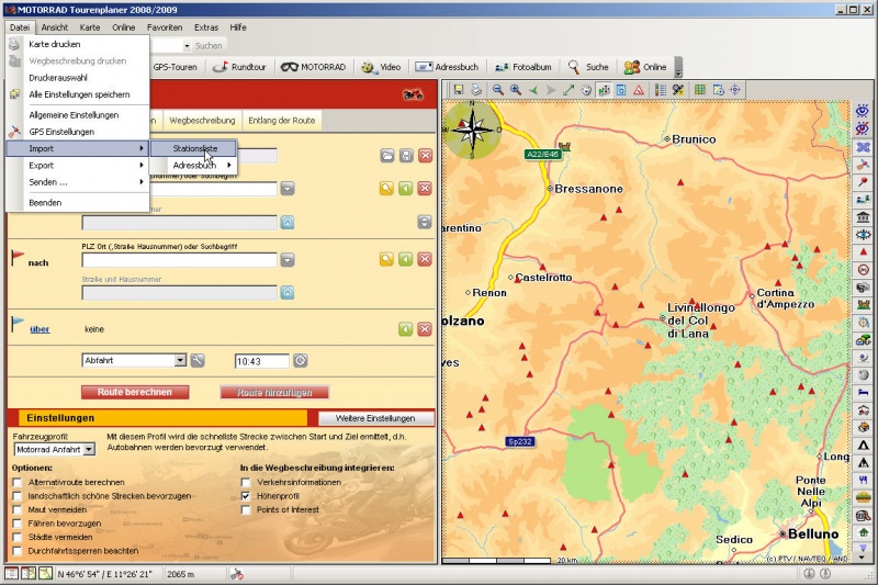

    2. MTP öffnen -> ;) 3. siehe hier --> Stationsliste
    4. und hier--> Trackdatei öffnen
    5. so sieht der importierte Track aus

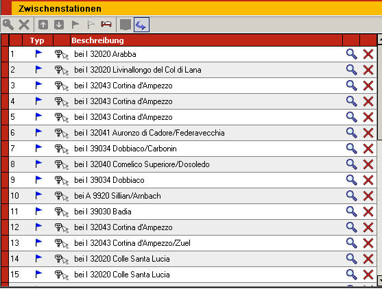

    6. vom MTP umgewandelte Trackpoints als Zwischenziele.

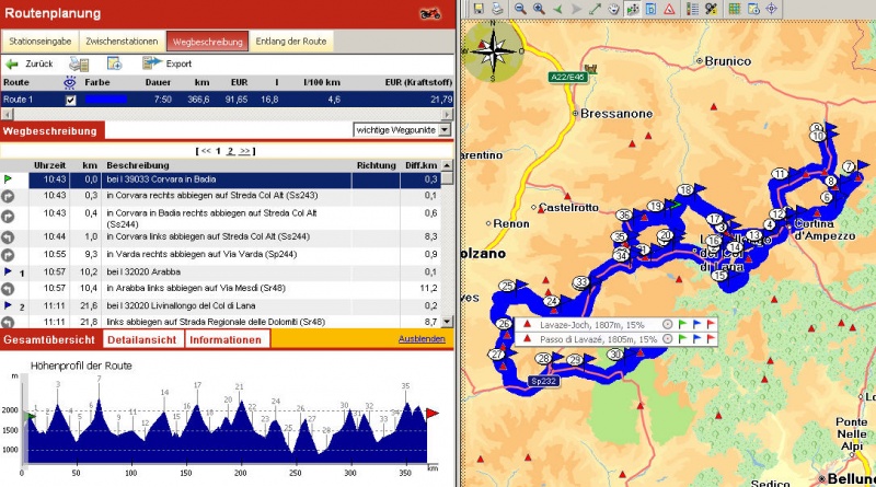

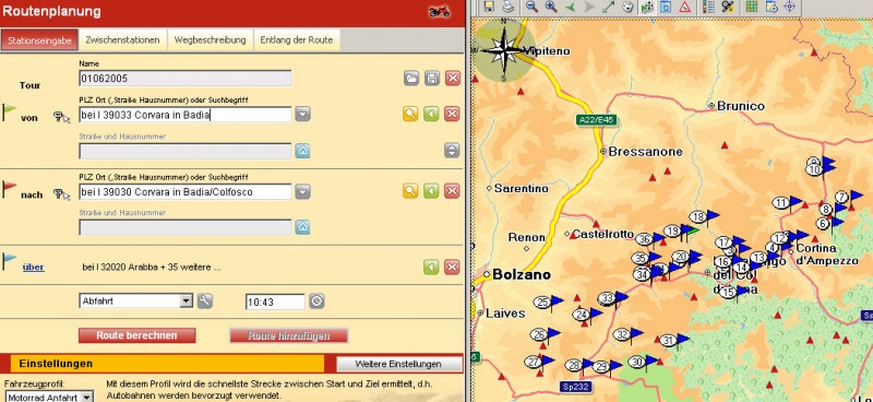

    7. die fertige Route
    Nach der Routenberechnung kann man die Fähnchen wie gewohnt löschen oder verschieben.
