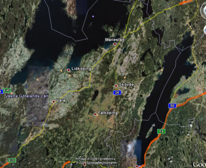

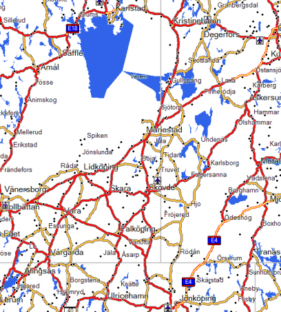

    Ich habe das Problem, das in Südschweden die beiden großen Seen Vänern und Vättern verschwunden sind bzw. beim Vänern, er nur noch sehr klein ist.
    Ist da meine Kachel kaputt oder hat Garmin da schon die Erderwärmung und Schrumpfung der Seen eingebaut? :unsure:
    [Blockierte Grafik: http://www.nordkapp.de/upload/NT2008_V%C3%83%C2%A4nern_V%C3%83%C2%A4ttern.jpg] [Blockierte Grafik: http://www.nordkapp.de/upload/GE_V%C3%83%C2%A4nern_V%C3%83%C2%A4ttern.jpg]

    Deine Darstellung weicht von der normalen Darstellung der CN 2008 ab.
  • Das scheint mit demTYP-File zusammen zu hängen. Verwende (scheinbar) das gleiche wie Rolf_HH und bei mir ist die Darstellung genauso fehlerhaft wie bei ihm.

  • Das liegt eindeutig am TYP-File! Viele Seen bestehen aus unterschiedlichen Kategorien und wenn im TYP-File nur eines definiert ist werden die anderen nicht mehr angezeigt.
    Hier ein Beispiel im Diagnosemodus, da sieht man die Aufteilung:
    [Blockierte Grafik: http://www.schlabumfl.de/bilder/pics/typdiag.jpg]
    Grüßle
  • Die fehlerhafte Darstellung der Seen tritt reproduzierbar dann auf, wenn der CN 2008 NT ein Typfile zugeordnet wird.
    Ohne Typ-File ist die Darstellung in Ordnung.

    Man muss jetzt eigentlich nur in das vorhandene Typ-File die Definition eintragen, dann ist auch alles wieder sichtbar. Kein Problem!
    Grüßle
    EDIT: Hab gerade mal nachgeschaut. Trage ein Polygon vom Typ 0x10b und Sub-Type 0x0b ein und der See ist wieder komplett!
