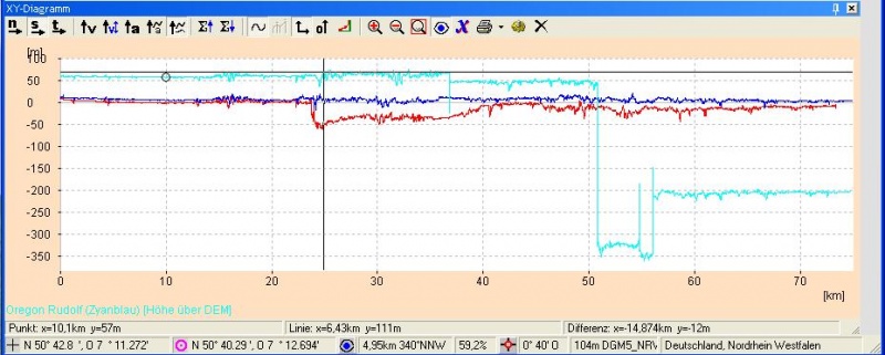

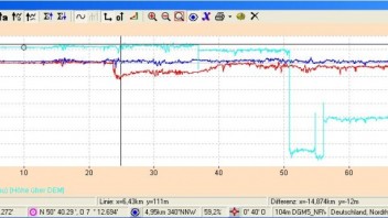

    Ich habe mit TTQV mal ein vergleichendes Höhendiagramm er drei Tracks erstellt.
    Dabei habe ich die "Höhe über "Grund" als Basis genommen (DGM5 der Top10 NRW)
    Dabei fällt auf, daß das 60er die geringsten Abweichungen zum DGM der Top10 hat. die Oregons liegen größtenteils total daneben.
    Blau=60csx, Cyan und Rot=Oregon
    Besonders im letzten Drittel der totale "Absturz" des Cyan-Oregons in
    Tiefen unterhalb der Meereshöhe ist erstaunlich.......

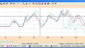

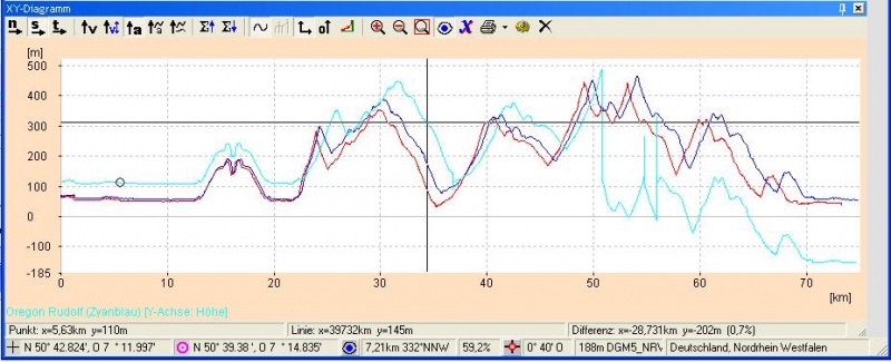

    Das zweite Bild ist ein "normales" Höhendiagramm mit allen drei Tracks.
  • @Klaus_K
    Waren der Cyan und der rote Oregon 2 Geräte oder wurden beide Kurven mit einem einizigen Gerät gemessen?
    Der Cyan liegt ja tatsächlich im Nirvana wobei der Rote recht gut aufzeichnet.
    Firmware, Geräteeinstellungen, Aufzeichnungsort und Zeit?
    Hi,
    es waren zwei Oregons. Einen Post vor meinem hatte Wolfgang (Reiseradler) die Trackaufzeichnung hier reingestellt.
    Du kannst sie Dir ja mal selber runterladen und Dir das mal genauer ansehen.
