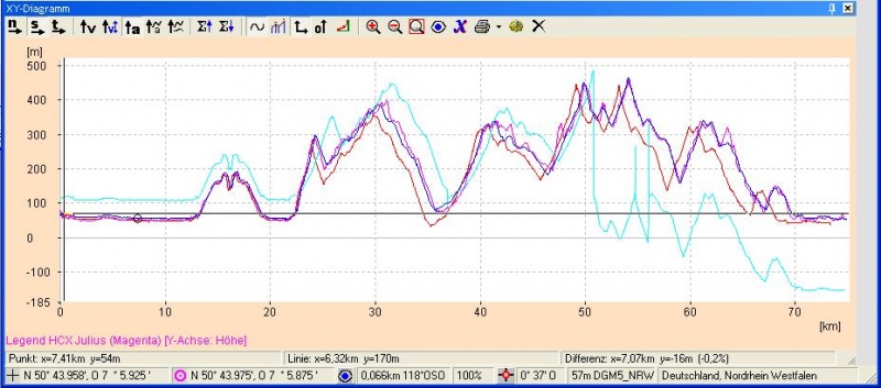

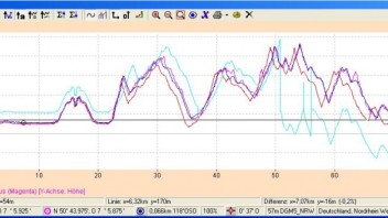

  • Heute habe ich noch einen Track der Radtour, aufgezeichnet von einem ETrex Legend HCX (Magenta) bekommen.
    @Klaus_K: Danke für deine Auswertungen. Auf die Höhenprofile hatte ich noch nicht geachtet. Was dem zweiten Oregon über die Leber gelaufen ist kann ich nicht sagen. Der Besitzer ist Neuling. Ich werde mal nachfragen was er da gemacht hat.
    Ich finde die Abweichungen der Oregons im Vergleich zum 60CSX schon beachtlich. Neueres Gerät = schlechtere Leistung. Fortschritt sieht für mich anders aus. Der Vergleich ist zudem wirklich aussagekräftig, da die Tracks zur gleichen Zeit aufgenommen wurden. Beachtlich finde ich, dass beide Oregons z.B. den Track plötzlich auf die andere Seite des Bahndamms verlegen - der übrigens ca. 3m höher liegt als der Radweg :confused: (roter Oregontrack #5125 - #5149). Wie schätzt ihr die Abweichungen ein? Ist das ein Hrdwareproblem, oder liegt es eher an der Firmware. Bei letzterer Ursache könnte man ja noch hoffen.
    Ich kann nur etwas zur Einstellung des roten Oregons sagen: Automat. Kalibrierung=an; Barometermodus=Variable Höhe. Der barometrische Höhenmesser wurde vor der Tour kalibriert. Die Summe der zurückgelegten Höhenmeter stimmt mit der meines VDO-Tachos immer bemerkenswert exakt überein. Die Differenz liegt in der Regel bei max. ca. 5%
    Firmware war bei mir die zu dem Zeitpunkt aktuelle, d.h. die Vorgängerversion der jetzigen.

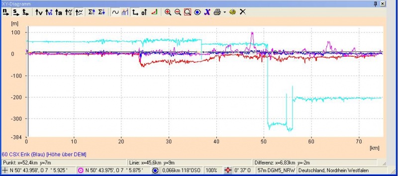

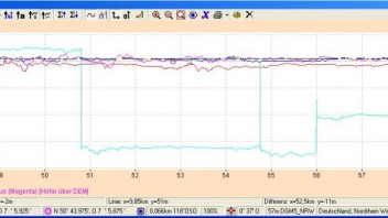

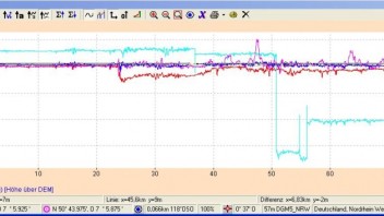

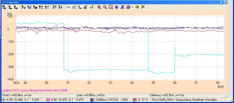

    Hi,
    hier noch als Nachtrag die Diagramme mit dem zusätzlichen Legend HCx.(Magenta)
    Das Legend HCx ist als einziger GPSr in diesem Vergleich nicht mit einem
    Barometrischen Höhenmesser ausgestattet.
    Dafür sind die Ergebnisse erstaunlich gut.
    Da der Cyan-Oregon von einem "Neuling" bedient wurde, gehe ich von
    einem Bedienfehler aus, in dem Bereich wo er unter Meereshöhe abtaucht.
    Ich habe die Stelle mal auf einen Bereich von ca. 10km gezoomt und auch
    noch hinten drangehängt.
