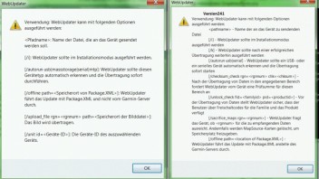

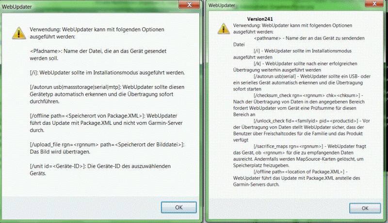

  • Der Fehler in der Syntax scheint begründbar: ich habe zum Spaß mal den webupater V2.5.1 in der Dosbox mit folgendem Befehl gestartet:
    Code
    [I]WepUpdater.exe /help[/I]
    und man erhält die zulässige Befehlssyntax. Die schaut etwas anders aus als eure hier vorgestellten Befehle. Ich hoffe, es hilft den Betroffenen weiter, die richtige Syntax zu finden. Danach muss zumindest vor aurorun ein Schrägstrich und kein minus. Ev. könnte man für andere Versionen die zulässige Syntax ebenfalls mit der Option /help rausfinden.
    morgen1
    edit: Um die Version 2.4.1 von perry installieren zu können, muss man nach dem Download die Internetverbindung kappen. Den WebUpdater (aktuell :2.5.1) in einen anderen Ordner verschieben, in der Systemsteuerung deinstallieren. Erst dann hat man die Version 2.4.1 drauf. Anderenfalls aktualisiert die V 2.4.1 automatisch auf 2.5.1
