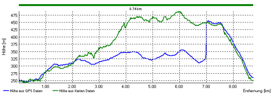

  • Die Hoehe ist immer schlechter kalkulierbar. Das liegt am System vom GPS. Am besten ist es IMHO am VistaHCx die Barometer Hoehe auf automatischer GPS Kalibirierung zu haben. Dann passt es mit der Zeit ganz gut. Der Tracklog zeichnet hier dann auch eine Kalibrierte Barometer Hoehe auf (warum bin ich da so sicher? - weil beim Skifahren etc. die Hoehe sonst statt stetig fallen/steigen viel mehr springen muesste).
    und so schaut dann ein Track aus mit autom. Höhenkalibrierung bei schlechten Satellitenempfang. Der Höhensprung war dann beim Einschalten nach einer Pause.
    Helmuth[ATTACH]4933
  • Ui das schaut uebel aus. Mit 2.50/2.60 (also nicht 2.60/2.50!!!) hatte ich trotz schlechtem Empfang NIE so ein Problem (Einstellung variable Hoehe/automatische Kalibrierung). Ist das mit 2.80/2.80 ????
    Ja mit 2,80/2,80, habe aber auch bei den vorigen FW-Versionen in dieser Gegend und etwa gleicher Uhrzeit die gleichen Probleme und das wird sich am 26.Okt.(Normalzeitumstellung) ändern, da komme ich um eine Stunde später dort an und alles ist ok.
    Helmuth
