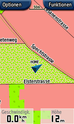

Ansonsten hier mal ein Screen: Was allerdings irritiert, genau bei Home steht seit 1905 unser Wohnhaus, wiewohl die gesamte Ecke die hier nur als Wiese gezeichnet, seit gut 90 Jahren bebaut ist.

Wenn man mal vergleichen sollte, wie oben angesprochen, bräuchte "man" die Koordinaten oder Ortsangabe.
Oder ist es durch den Blick in den MapViewer erledigt?
das du hier mit details "überschüttet"" wirst liegt nicht am colorado sondern am kartenmaterial. ich kenne zwar die TOPO D nicht, aber die TOPO A. auch da frag ich mich warum hier daten aus dem jahre schnee verwendet werden. soweit ich in erfahrung gebracht habe liegt es aber nicht an der verfügbarkeit der daten, sondern an den preisen. würde uns wahrscheinlich dann ein vermögen kosten damit wir auch alles sehen dürfen, was da ist. zb. radwege...könnte ganz nützlich sein... naja....hauptsache die autobahnen sind in der topo eingezeichnet ;)....
jeder will so seine kohle verdienen... in dem fall die vermessungsämter + garmin. -

ja, hat sich leider durch diesen Blick erledigt. Da kommt wohl trotz pfiffiger Einstellungen nicht mehr.
Die Koordinaten: etwa N52 33.309 E13 04.055
In GogleMaps sind die Blödheiten dieser Karte (zumindest in diesem Gebiet) schön zu sehen. Im Dreieck Sperberstraße, Nachtigal- und Gartenstraße (14612 Falkensee) soll sogar ein kleiner See sein. Kompletter Blödsinn, zumindest so alt wie ich bin (über 50) ist da nix See, sondern Gartengrundstücke und ein Kleinunternehmen. Klar ist sowas immer nur symbolhaft gemeint, doch bei 1 zu 25.000 erwarte ich einfach etwas mehr sorgfalt.

Naja, wenn ich demnächst wieder in bergigem Gelände bin (ja, gibbet sogar bei Berlin) werde ich die Schummerung mal suchen.
Kann man die irgendwo ab-/anschalten?Old-Papa
Ja, unter Einstellungen->Karte (weiß leider nicht mehr wo genau) kann man die s.g. Schummerung global ein- bzw. ausschalten.
