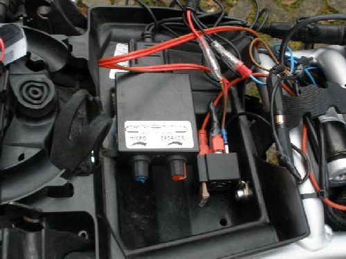

    Also ich dann zum freundlichen BMW-Händler und habe denen dann gesagt, daß es doch diesen "Navi-Stecker" gibt, dan den ich doch die Halterung doch anschliesen könnte. Der freundliche BMW-Händler hat mir aber davon abgeraten, die Halterung an diesen Stecker anzuschließen. Er empfahl mir, die Halterung über ein Relais anzuschließen. Gesagt getant, das Relais vom freundlichen gekauft > sowohl meine Steuereinheit (für Funkgerät) als auch die Halterung über das Relais angeschlossen.
    Wenn ich jetzt die Zündung am Mopped anmache, geht auch der Zumo an. Zündung aus, werde ich gefragt, ob der Zumo mit "Akku" weiterlaufen soll.
    Für mich die beste Lösung.

    Du kannst mir glauben daß ich genug Ahnung von E-Technik habe um sicher sagen zu können, daß die Halterung des zumo auch ohne zumo Strom verbraucht, wenn welcher da ist. Der Grund ist einfach daß der Konverter 12V -> 5V (die der zumo intern braucht) dort eingebaut ist und auch der Verstärker für den Kopfhörer.
    Der Anschluß über Relais ist sehr sinnvoll, da der Navi-Stecker unter Umständen nicht genug Leistungsreserven für Deinen Funk und den zumo hat.

    @Wolfgang: Deine Bilder sind schon mal ganz gut. Ist dieses Relais unter den festgezogenen Gummibändern?

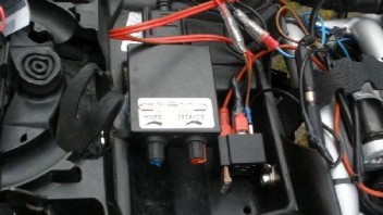

  • Soderle,
    habe mal ein Bild beigefügt.
    Links ist meine Steuereinheit und rechts sieht man jetzt deutlich das Relais. Hatte heute einmal die GS kurz "angeworfen". Stand jetzt mehr als 4 Wochen. Ging ohne Probleme an..
