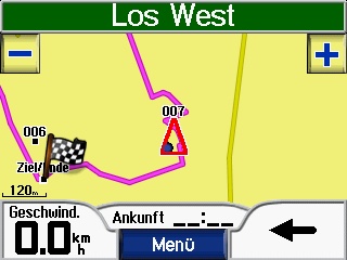

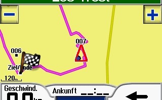

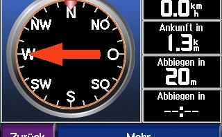

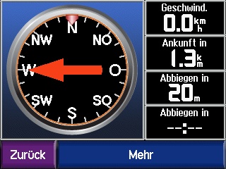

    Auf dem 1. Bild sieht man einen zur Route umgewandelten Offroad Track, dem man mit der Kompassfunktion des ZUMO "nachwandern" kann.
    Auf diese Weise kann man auch ACTIVE LOGS aus dem ZUMO in Identische Routen umwandeln. Natürlich keine Haftung für Harley Fahrer, die im Schlamm stecken bleiben:)

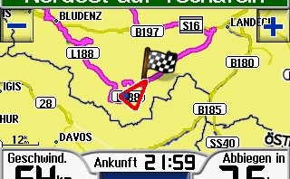

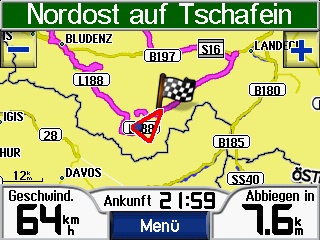

    Auf dem 3. Bild eine komplette Silvretta Tour ohne Fähnchen mit voller Strassen-Routen-Führung.
