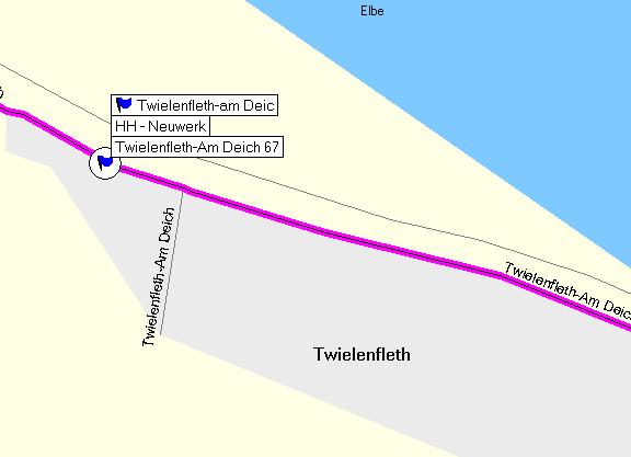

  • So, anbei mein Fahnenmeer. Mir ist klar, daß ich zumindest zwei Abbiegemanöver eingebaut habe, die vermutlich nur rudimantär mit der stvo konform gehen und das MS in den Bereich natürlich mehr Punkte braucht, um die gewünschte Strecke zu fahren, die ja eigentlich nicht sein soll, aber das sollte sich ja nicht über Kilometer hinwegziehen.
    Mit der Anzahl der Punkte habe ich auch kein Problem, nur mit deren Darstellung als Fahne.
    Freue mich über konstruktive Kritik, gerne auch vernichtend

  • Moin kartaskus,
    bei so schlecht gesetzten Wegepunkten ist ein Fahnenmeer kein Wunder.
    Das heißt konkret? Ich weiß nicht, ob es ein Raster gibt, aber wenn ich einen Wegpunkt verschieben will, dann zeigt er mir immer Hausnummern an. Er springt quasi von Hausnummer zu Hausnummer. Und zumindest liegen die alle auf der Straße.
    der WP ist in einer kleinen Stichstraße.
    Könntest Du den WP benennen, ich bin mir keiner Sackgasse bewußt?
    Sieht so aus, als hättest Du die Route mit dem Motorradtourenplaner gemacht und alle WPs in MS übernommen.
    Erstmal natürlich Danke für Dein Feedback, aber zur Info, nix MTP, nix Google Maps, das Teil ist komplett in MS 6.13.7 entstanden - mit viel Fluchen, was aber zum Teil auch an den nicht ganz so sauberen Wendemanövern liegt, die notwendig waren, um auf den interessanten Straßen zu bleiben.
  • Das heißt konkret? Ich weiß nicht, ob es ein Raster gibt, aber wenn ich einen Wegpunkt verschieben will, dann zeigt er mir immer Hausnummern an. Er springt quasi von Hausnummer zu Hausnummer. Und zumindest liegen die alle auf der Straße.
    Die liegen zwar auf der Straße, aber es werden HAUSNUMMERN angezeigt!
    Sieh zu, dass Du einige löschst und den Rest auf eine Kreuzung/Einmündung setzt
    Der in Twielefleth
    Ich hatte anfangs auch so meine Probleme mit den blöden Fähnchen, einige werde ich auch wohl nie wegbekommen...
    Gruß Frank ;-))

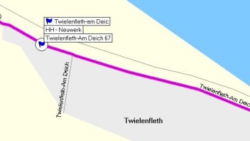

  • Mit Punkte löschen ist ja genau mein Problem, denn sobald ich einen lösche oder auf eine Kreuzung verschiebe, bekomme ich eine andere Route, was in dem Bereich meiner U-Turns, also auf dem lezten Stück, durchaus noch nachvollziebar ist, aber nicht auf der Anfahrt.
    Kann das sein, daß wir unterschiedliches Kartenmaterial haben? Bei mir ist besagter Punkt voll auf der Durchgangstraße (CN2008):
  • Hi Kartaskus,
    bist Du sicher, dass die kleinen Straßen an der Elbe befahren werden dürfen?
    Obwohl ich in MS bei "Routing" den Schieber ganz links habe, weigert sich MS ziemlich hartnäckig.
    Deshalb glaube ich, dass diese Wege für den öffentlichen Verkehr ausgeschlossen sind (lasse mich gerne eines Besseren belehren).
    Ist die Gegend vielleicht ein Naturschutzgebiet?.
    Den ein oder anderen WP habe ich wegbekommen, ist aber kaum der Rede Wert.
    Gruß Frank ;-))
  • Hi Kartaskus,
    Ich bin bis dato davon ausgegangen, daß MS mir die Straßen total verweigern würde, wenn sie nicht befahren werden dürfen, oder eben zumindest farblich kennzeichnet, wenn sie für den öffentlichen Verkehr gesperrt sind.
    Wie ich seinerzeit schrieb, mit viel Fluchen erstellt... aber im Vertrauen darauf, das MS weiß, was es macht.
    Kann sein, wäre nur ziemlich armseelig, daß nicht anzuzeigen. Aber wenn dem so ist, ist es zumindest gut, das jetzt zu wissen.
    Alles, was ich über diese Gegend weiß, kommt aus MS. Ich weiß also genau soviel wie Du.
    Ich sehe nur kleine Straßen am Wasser und mein Pawlow'scher Reflex zwingt mich: "Da lang!"
    Denn genau dafür habe ich mir das Spielzeug ja zugelegt. Und wenn ich da nicht lang darf, dann sollte man mir das mitteilen
  • Moin Kartaskus,
    ich habe soeben zum Testen mal in den Voreinstellunge/Routing von Auto/Motorrad auf Fußgänger umgestellt.
    Rate mal, was passiert, wenn Du dann Wegepunkte löschst?
    Wie ich es geahnt habe: Für KFZ gesperrt !!
    Kannst ja mal mit Fahrrad probieren...
    Gruß Frank ;-))
  • Stimmt, aber selbst im "Fahrrad-Modus" werden die WP´s nicht parallel zur Küste berechnet, da es sich zum Teil um Deichanlagen handelt, die nur als Fußgänger benutzt werden dürfen.
    Stellt man(n) das Routingverhalten für Motorrad/Auto ein und lässt es berechnen, dann werden die WP´s jeweils einzeln von der Straße aus angefahren.
    Entscheidend ist es auch, vor dem Setzen des WP´s weit genug rein zu zoomen. Dafür von der Gummib.Fu. zur Lupe schalten, anschließend zurück zur GubFu und schon kann der Punkt sauber gesetzt werden.
    Von daher würde ich empfehlen, das Erstellen von Routen doch noch eingiebig zu üben.:brav:
