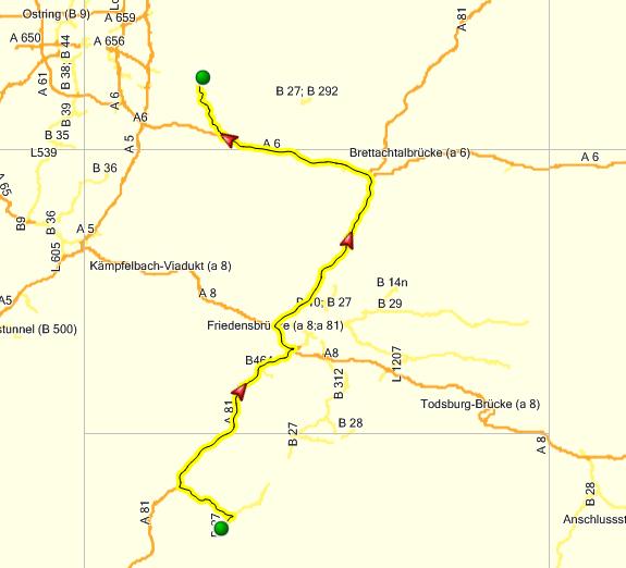

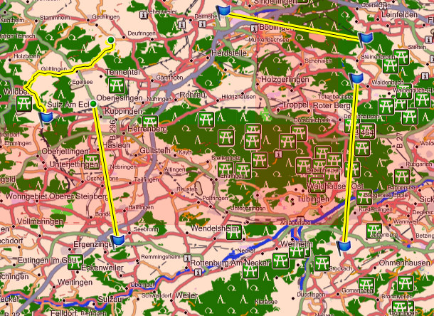

Hm, bei mir routet es in Mapsource nicht über die Kachelgrenzen (mkgmap r915). Beispiel:
1) badenwuerttem-berg.osm von http://download.geofabrik.de/osm/
2) java -Xmx1024m -jar splitter.jar badenwuerttem-berg.osm
3) java -Xmx1024M -jar mkgmap.jar --route --latin1 --gmapsupp --road-name-pois -c template.args
In Mapsource sieht man 3 Kacheln (die sich um ein paar KM überlappen)... innerhalb einer Kachel funktioniert das Routing... aber von einer Kachel zur anderen nicht... -
kirschm, ich hab's mit meiner Karte gerade mal in MapSource ausprobiert. Dabei stelle ich fest, das es auch bei mir oftmals nicht geht. Anscheinend meistens über lange Strecken. Manchmal funktionierts aber auch (siehe Anhang).
Auf meinem c510 habe ich bislang immer eine Route bekommen, auch über 700km quer durch Deutschland. "Leider" bin ich zur Zeit nur sehr selten unterwegs, so daß ich jetzt keinen Praxistest machen kann. Ich gebe halt von meinem Wohnort möglichst weit entfernte Favoriten an und sehe nach ob es klappt.
Könnte also auch an MapSource liegen... Probier es doch mal auf Deinem Garmin.

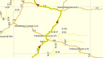

Es verhält sich auch dem Gerät genauso. Bei Routen die über mehrerer Kacheln oder viele km gehen dauert das berechenen manchmal 5min und dann bekommt man ein Luftlinie.
Serwas Marco
Dann werde ich heute Abend mal etwas intensiver am Gerät testen um zu sehen ob ich einen Routenberechnungsfehler erzeugen kann.
Du hast die Karten aber schon so wie bei mir (und kirschm) beschrieben erzeugt? Ach ja, meine Experimente habe ich mit der r918 gemacht.
So sieht das bei mir aus (siehe http://www.naviboard.de/vb/sho…hp?p=272791&postcount=127)
Man beachte die Kachelgrenzen horizontal und vertikal (da wo das Rote noch intensiver rot ist bzw. da wo das Luftlinienrouting ist).
