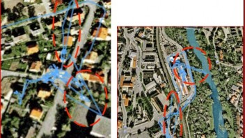

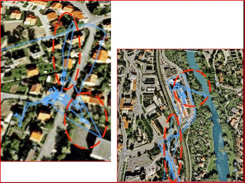

    Ich habe mir Ihre log-Daten "nano-Stadt" angesehen. Mag sein dass ich mich mit der GPS Thematik noch nicht so auskenne, aber ich denke dass diese Aufzeichnung schlecht ist?
    Wo hier die Punkte gesetzt werden ist doch sehr merkwürdig und sicher falsch?

  • Hallo Gerri
    Wie hast Du den den Track beurteilt? Ich nehme für gewöhnlich Google Earth und eine topographische Karte hinzu, welche ich hinter den Track lege. Man sollte dabei keinesfalls eine Straßenkarte verwenden, da diese Vereinfachungen und Verdrängungen aufweisen.
    In dem Track sind die Trackpunkte genau dort falsch gesetzt worden, wo man es auch nicht anders zu erwarten hat.
    1. Im Parkhaus eines Einkaufszentrums. Hier hat zeigt der Empfänger einen Ausreiser durch Multipath-Empfang.
    2. In meiner Garage daheim tut es der Empfänger auch nicht.
    3. Die Punktwolke zeigt sogar wie ich eingeparkt habe.
    4. Der Empfänger bekommt sich im Freien sofort ein und zeichnet die Straßen im Rahmen der Systemgenauigkeit des GPS nach.
    Diese Dinge sind völlig normal. Einen optisch sauberen Track liefert kein Logger. Wenn man sie aus dem Track entfernen möchte ist eine Trackanalyse-Software erforderlich. An Abweichungen von 10-15 Meter musst Du dich gewöhnen. Auch an Aussetzern und Außreißern in Garagen, Einkaufzentren. Auch extreme Häuserschluchten sind problematisch. In der Zeil in Frankfurt, wird jeder Logger Probleme bekommen.

  • Hallo Herr Weber,
    ich sagte bereits ich kenne mich nocht nicht so aus und wahrscheinlich stelle ich es mir auch zu einfach vor.
    Ich habe Ihre logs einfach in Google-Earth prof. reingeladen (ohne weitere Aktion). Das Resultat habe ich in Form zweier Screenshots hier angefügt.
    Die roten Kreise die ich eingezeichnet habe sind eben Stellen die ich sehr merkwürdig finde (Das können Sie ja unmöglich abgefahren sein).
    Sind das Ausreisser wie Sie sagen die normal sind? Wenn das OK ist bin ich ziemlich enttäuscht vom GPS-tracking.
    Habe ich Sie richtig verstanden, dass es auch mit dem Q1000X nicht viel besser ist?
    Ja genau diese Außreißer sind normal. Sie entstehem durch Multipath- Empfang.
