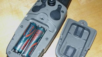

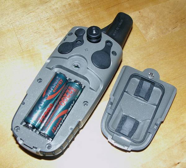

Hi Leute,
danke für das Moosgummibild. ABER:Die hab ich schon seit Anfang drin. Schützt EUch nur vor dem Abbrechen der Kontakte aber nicht vor dem Ausfall durch Schwingungen wie oben beschrieben! Leider meine Erfahrung.

Also Bei mir sind unter den Batteriekontakten ebenfalls serienmäßig Moosgummistreifen
hinterlegt. Habe dann zusätzlich noch zwei Moosgummistücke angepasst und am Batteriefachdeckel
angebracht.
Die Akkus haben in meinem Fall eine Länge von 50,1 mm.
In den letzten zwei Tagen habe ich das Ganze mit dem Mountainbike auf wirklich extremen Wegen ausprobiert. Wurzel - und Felsentrails sowie Schotter war dabei. Keinerlei Aussetzer.Wie sich das Ganze auf euren Moped´s verhalten würde, weiß ich natürlich nicht

an meinem 60C sinds Gummis in den Batteriekontakten von Werk aus drin.
Sturz aus mehr als einem meter auf Beton ist ohne jegliche Schäden geblieben -

Mein Geraet hat Schaumgummi ab Werk, hat bis vorgestern nie einen Aussetzer gehabt (mein Etrex Vista sehr haeufig). Seit zwei Tagen staendig, hab schon dicke Lagen Klebeband auf Batterrie-Deckel geklebt, von einer Lage bis soviel das Deckel kaum zugeht. Fazit: geht laengere Zeit gut, danach in immer kuerzeren Intervallen aus. Hat bei den Leuten, die das Problem behoben haben das Geraet nochmal ausgesetzt, oder war es irgendwann wirklich dauerhaft geloest?
