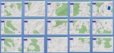

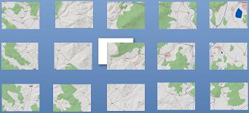

  • Danke an tutterchen für das Stichwort Stitching. Bei Wikipedia fand ich daraufhin diesen Artikel (klick) und bei Microsoft dieses kostenfreie Programm (klick).

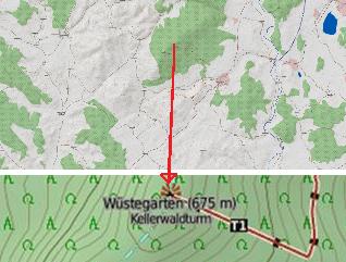

    Ich habe dann mal 15 Bildschirmfotos von der OSM Reit- und Wanderkarte gemacht. Ich habe sie in Microsoft Powerpoint eingefügt, die Fensterrahmen entfernt und jedes Foto als einzelne *.jpg Grafikdatei gespeichert. Mit dem (kostenfreien) Microsoft Image Composite Editor v1.2 64-bit habe ich die 15 Grafikdateien dann in einem Rutsch zusammengefügt. Tipp: die Bildschirmfotos sollten mindestens 10 bis 20% überlappen, sonst funktioniert das "zusammennähen" nicht.
  • - allgemeiner Tipp für Bildschirmfotos: die maximale Auflösung des Monitors auswählen
    - Tipp für MapSource: Tastenkombination <Strg> + <T> und dann die Koordinaten jeweils um einen festen Betrag verändern. Mit einem Tabellenkalkulationsprogramm kann man sich auch eine kleine Tabelle dazu machen.
    - Tipp für Garmin Topo Deutschland: verschiedene Kartendarstellungen vergleichen (MapSource 6.13.7 / MapSource 6.15.3 / verschiedene *.typ Dateien (Huzzel, MapTK))
    - Tipp für Microsoft Powerpoint (geht bei anderen Programmen vielleicht ähnlich): Alle eingefügten Bildschirmfotos markieren, rechte Maustaste --> Größe und Position. Damit kann man gleichzeitig für alle markierten Fotos den Fensterrahmen wegschneiden.
