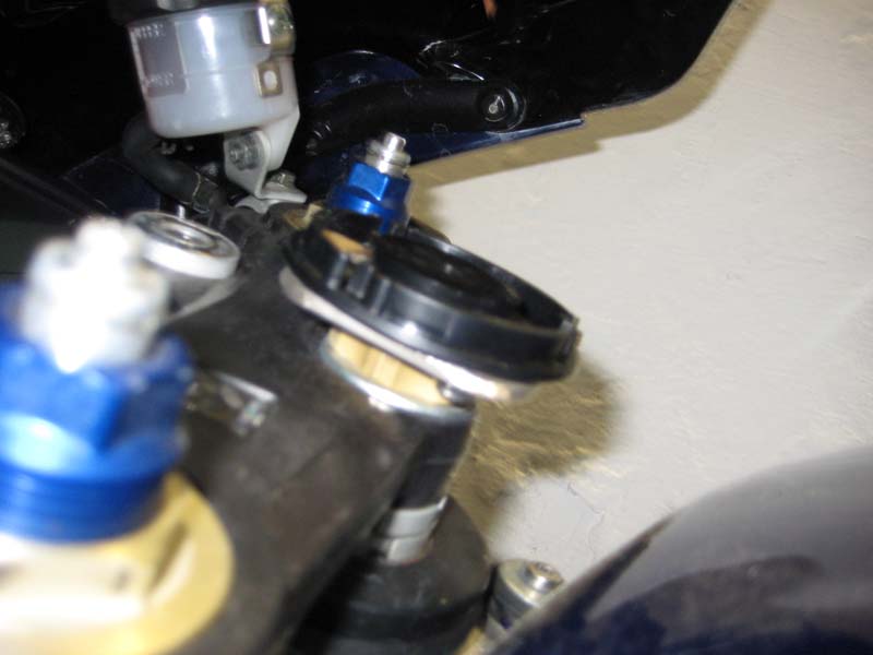

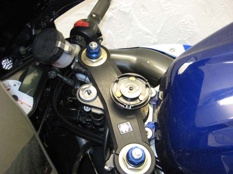

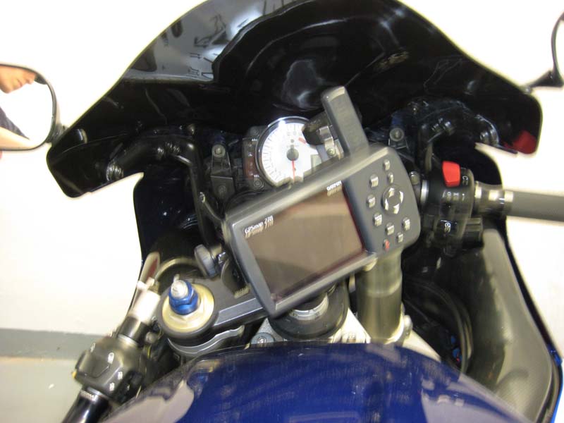

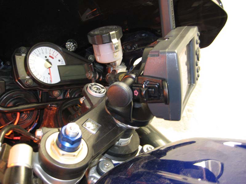

    habe mein 278 jetzt am Steuerrohr befestigt.
    Eine M8 Gewindestange abgelengt, Adapterplatte aus 4mm Blech in die Mitte ein M8 Gewinde + 3 M5 Gewinde für die Marinehalter Platte.
    Gewindestange eingeschraubt und an den Seiten geheftet.
    Marinehalter- Platte aufgeschraubt... FERTIG
    Hat eine halbe Stunde gedauert und 5€ gekostet.
