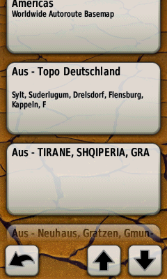

  • In meinem Oregon sind 3 Karten drauf:
    gmapprom
    gmapsupp
    gmapbmap
    Frage: ich möchte noch ein paar Stück Karten im MicroSD "liegen" weil Origon ist "voll", ob das möglich ist? Und wenn das möglich ist, dann wie?

    Und als Antwort auf die Frage: auf der µSD kann nur eine gmapsupp.img liegen, andere werden nicht erkannt.

  • Also *.IMG können so viele auf die Speicherkarte bis sie voll ist. ABER NUR EINE gmapsupp.img ist erlaubt - die anderen IMGs vor überspielen auf die Speicherkate umbenennen in z.Bsp. 1gmapsupp.img, V2uCN9.img, TopoNL.img o. ä.
    Das erspart dir das jeweilige Überspielen bei Bedarf der jeweiligen IMG-Karte(n) - einfach das gewünschte IMG am PC umbenennen.
    Zuerst z.Bsp. gmapsupp.img in aktuellgmapsupp.img
    dann das gewünschte in
    gmapsupp.img umbenennen und schon gehts weiter:tup:

    Wenn ich mehrer Topos habe, passen die nicht gemeinsam mit der CN in ein IMG.
    Also, OSM in den internen Speicher, TopoV3oderV2mit CN und wenn noch Platz ist z.Bsp. Topo CH usw in ein IMG.
    Weitere Topos FR, NOR usw. mit der CN kombinieren und auf die Speicherkarte unter Nick-Name.IMG.
    Da ich häufiger in Skandinavien bin und auf die entsprechenden Topos nicht verzichten möchte, hat sich diese Vorgehensweise FÜR MICH bewährt.
