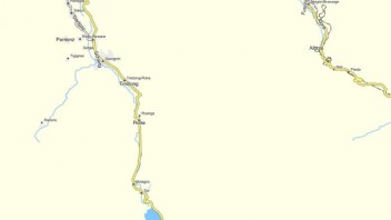

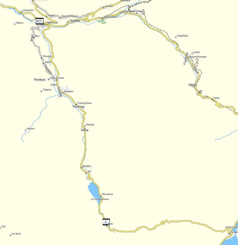

    Hier habe ich einen Screenshot, wo eigentlich der Bernina sein müsste :confused:
    Mache ich da etwas falsch? Wie ist das bei Euch?
    Danke und Grüsse - Wolfgang

  • Mein Problem ist, dass ich die Pässe gar nicht immer erkenne.... Kann es vielleicht sein, dass Pässe in MapSource gar nicht (immer) angezeigt werden?
    Hallo Wolfgang,
    dein screenshot ist Luftlinie 36km nördlich vom Berninapass!

    Hallo Wolfgang,
    Klar, Du hast Recht. Ich meine natürlich den Julier....

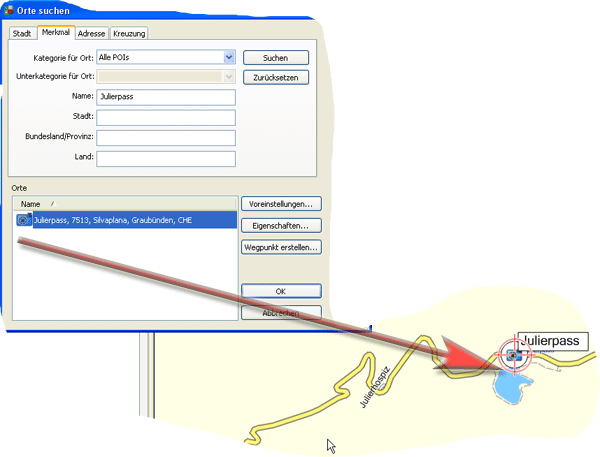

  • Klar, Du hast Recht. Ich meine natürlich den Julier....
    Der ist genauso enthalten....
    >suche >Merkmal >Alle POIs >bei Name eingeben.... fertig.
    Wenn Du weiter reinzoomst, siehst Du die Pass auch als POI

    die Pässe sind doch da und auch im Kartenmaterial eingezeichnet
    Nö, Du siehst doch den Screenshot von mir... Da ist kein Julier, oder habe ich etwas an den Augen? :)
    Ja, wenn ich ihn auf diese Weise explizit suche, weil ich weiss, dass er da sein muss, kann ich ihn so sichtbar machen.
    Das nützt aber doch nichts, wenn die Dinger nicht dauerhaft angezeigt werden und man nicht schon im vornherein wüsste, dass da ein Julier sein müsste.
    Und ja, er erscheint, wenn man reinzoomt - ab 700 Meter oder so :mad:
