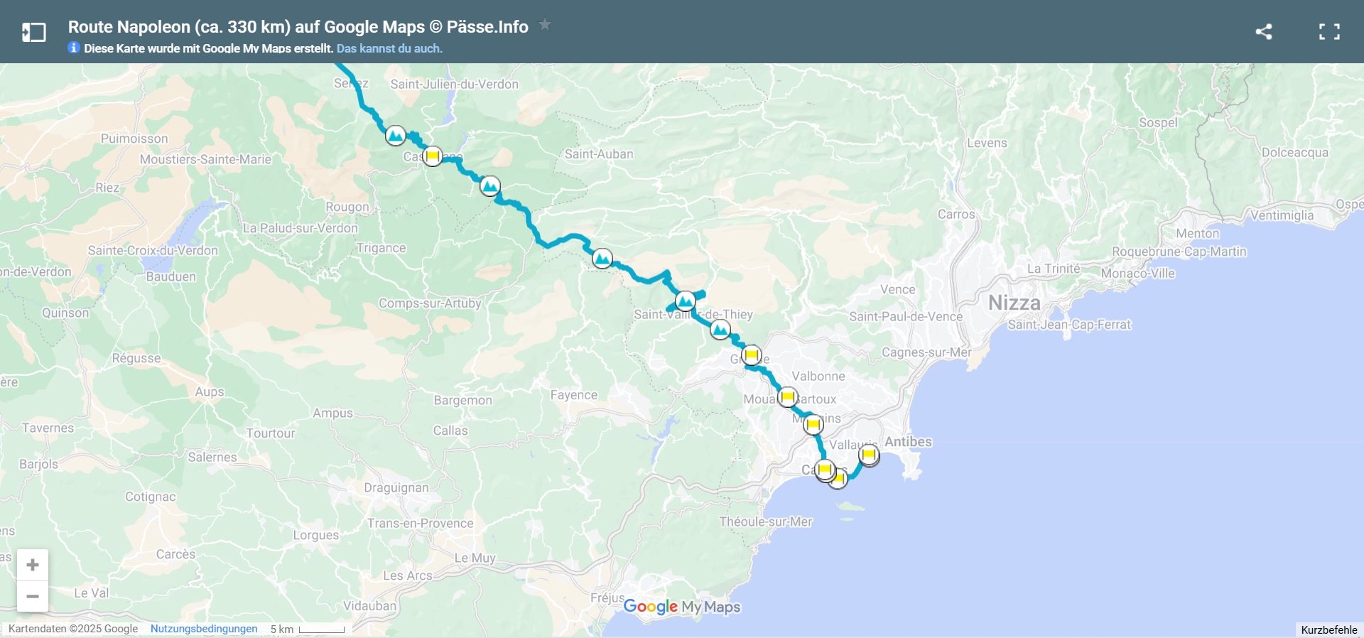

Hallo, liebe Gemeinde!
Mit der Suchfunktion habe ich leider nichts zu o.a. Thema gefunden. Darum erlaube ich mir ein neues Thema zu erstellen.
Bei Pässe.info habe ich z.B. eine Route gefunden, die man sich auch in Google Maps anzeigen lassen kann. Darin sind Wegpunkte (Pässe, ...) mit bestimmten Symbolen dargestellt.
Wie kann ich solche Symbole in eigene Routendarstellungen einfügen?
Dank & Gruß -
